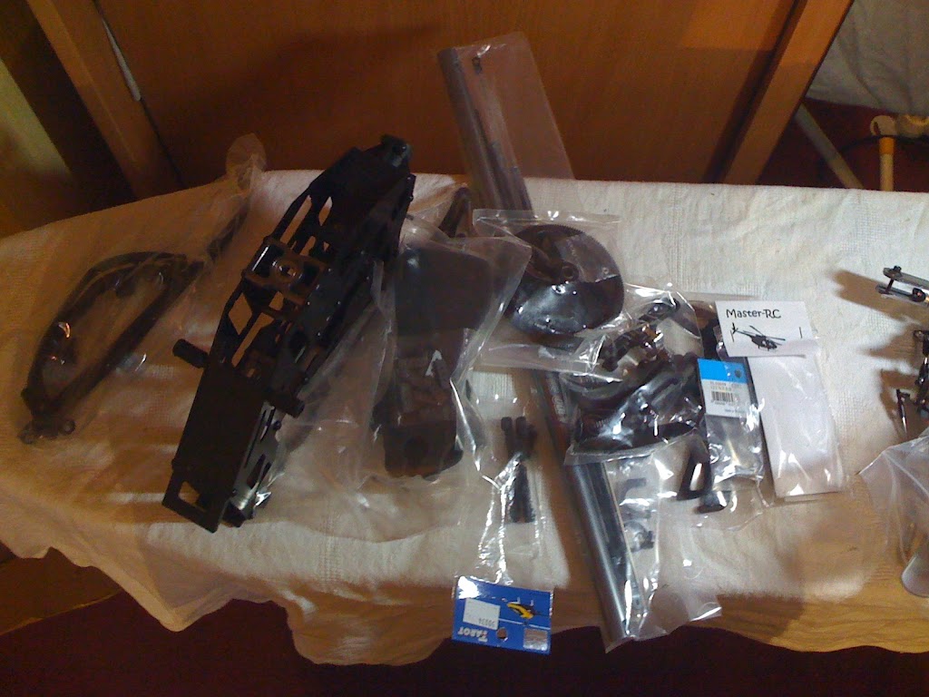

HK 500 GT. Краткий рассказ о полученной коробке и сборке аппарата.

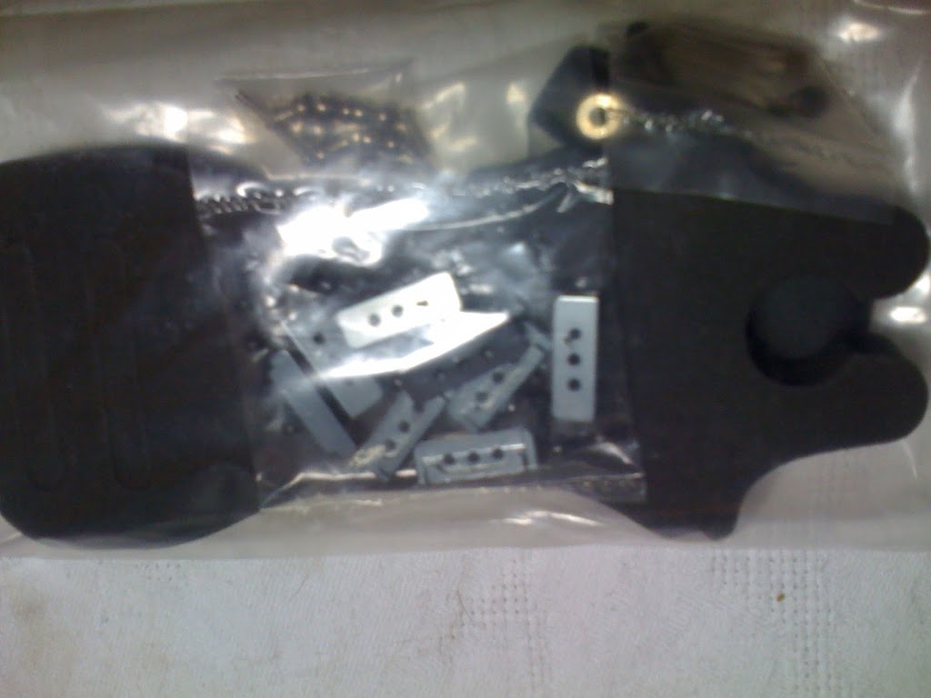

Получив с замечательнго сайта gdeposylka.ru (всем рекомендую) уведомление об изменении статуса моего заказа на "Обработка, Москва-Казанский вокзал ПЖДП цех-3, Покинуло сортировочный центр" спланировал свой путь таким образом чтобы забежать на почту. Не буду вдаваться в подробности того, как я на 6-й день после операции в швах и повязках ранее перемещавшийся как рожающая слониха теперь стремглав бегал по метро, электричкам и маршруткам только бы успеть к заветным 19 часам на почту. Домой я принес увесистую коробку, распаковав которую увидел вот это:
Все части вертолета были упакованы в отдельные пакетики или группками. На фото также видно сразу заранее припасенный хвостовой ротор, как оказалось и не зря. Беглый осмотр показал, что в заказанном мною комплекте в наличие было всё, кроме контактов к регулятору и мотору. Заказ был такой:
(тушка)         HK-500GT 3D Electric Helicopter Ki    1
(регуль)      TURNIGY Plush 80A w/ UBEC Speed Co    1
(мотор 1800-ка)   Turnigy Typhoon 500H Heli Motor 18    1
(сервы)         Turnigy MG930 Digital Metal Gear S    4
(гира)          HK401B   AVCS Digital Head       1

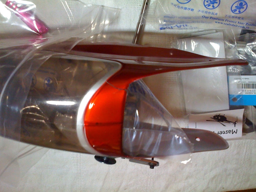

Ревизия также показала, что канопи по исполнению похожа на канопи от Ескай ХБ Кинг-3 и имеет неприятную трещину длинной около 2 сантиметров. Почтовиков и упаковщиков на мыло. Несмотря на 3 толстых пакетика с китайско-тайваньским воздухом она все-таки треснула.

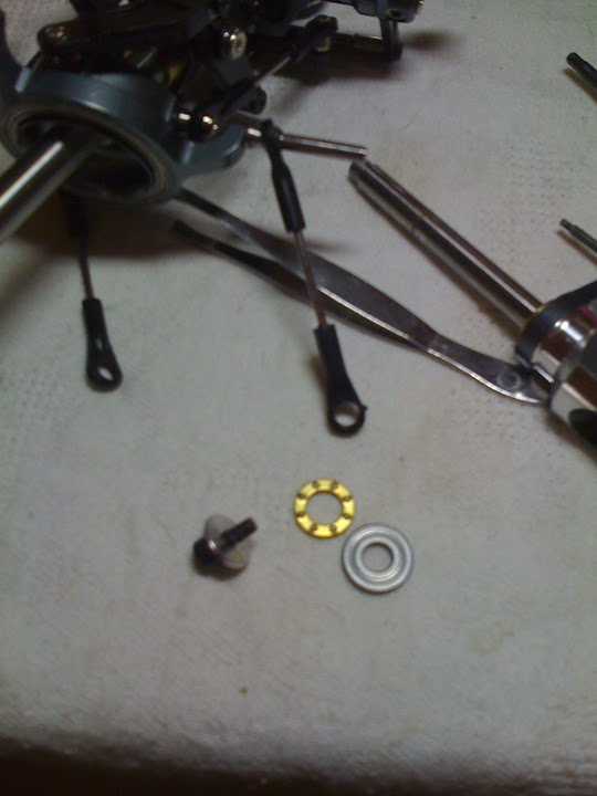

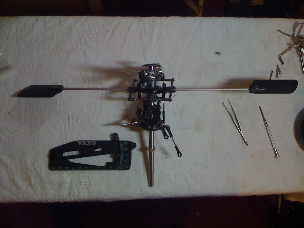

Перед началом сборки я скачал руководство к Align Trex 500 - http://www.trextuning.com/t500-manual.pdf. Достав все свои инструменты, я обнаружил, что практически все винты в голове и в тушке заворачиваются шестигранником чуть больше чем все винты на 450-ке. Не помню как он в цифрах. Нашел в багажнике авто такой шестигранник в виде маленькой согнутой палочки. Я пероесобрал с её помощью весь вертолёт.

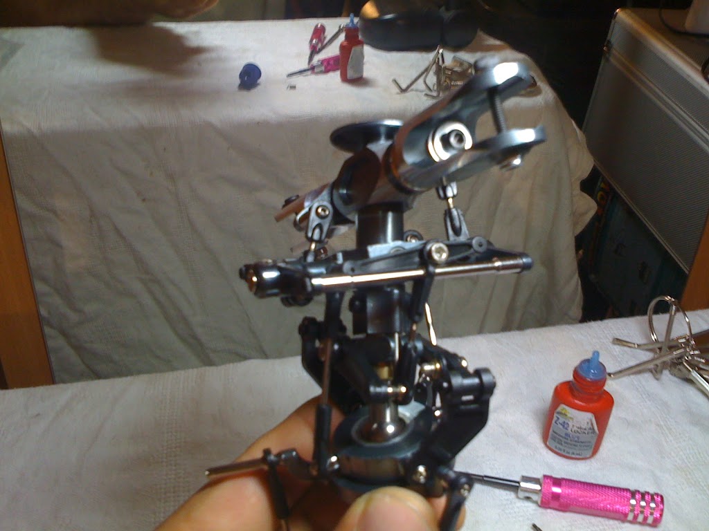

Разбирая по винтику и по тяге всю голову тут же пересобирал её на локтайт. Я не знаю каким способом работают китайцы, но в моей увесистой голове половина винтов была без локтайта, некоторые на нормальном судя по отвороту синем локтайте, а некоторые на непонятной коричневой клеемассе, типа клея момент, долго полежавшего на солнышке с открытой пробочкой. Разборка цапф показала, что в хабе у меня вроде как просверлено всё достаточно симметрично. Заметил также глюк в том, что один демфпер был нормлаьный, а другой какой-то выпуклый чтоли. Будто колечко кальмара брошенное на сковородку. Серединка ужалась, а края как бы шире чтоли и пухлые. Один из винтов цапфы был без локтайта. Пересобрав все, установил ось флайбара. Замер линков показал существенные отличия в некоторых из них от номинала упомянутого в ПДФ-ке. Привел все к надлежащему состоянию. Люфтов нет, что порадовало, хотя пластиковые рычаги действительно создают хлипкое впечатление и точно надо после мэйден-флайта их заменить на металл, для успокоения своих же нервов.

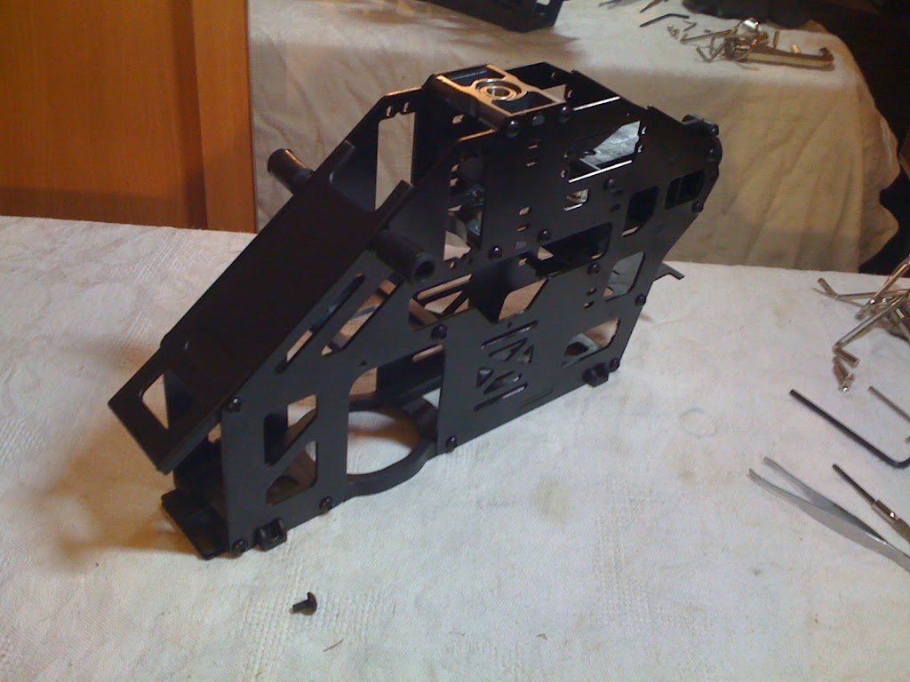

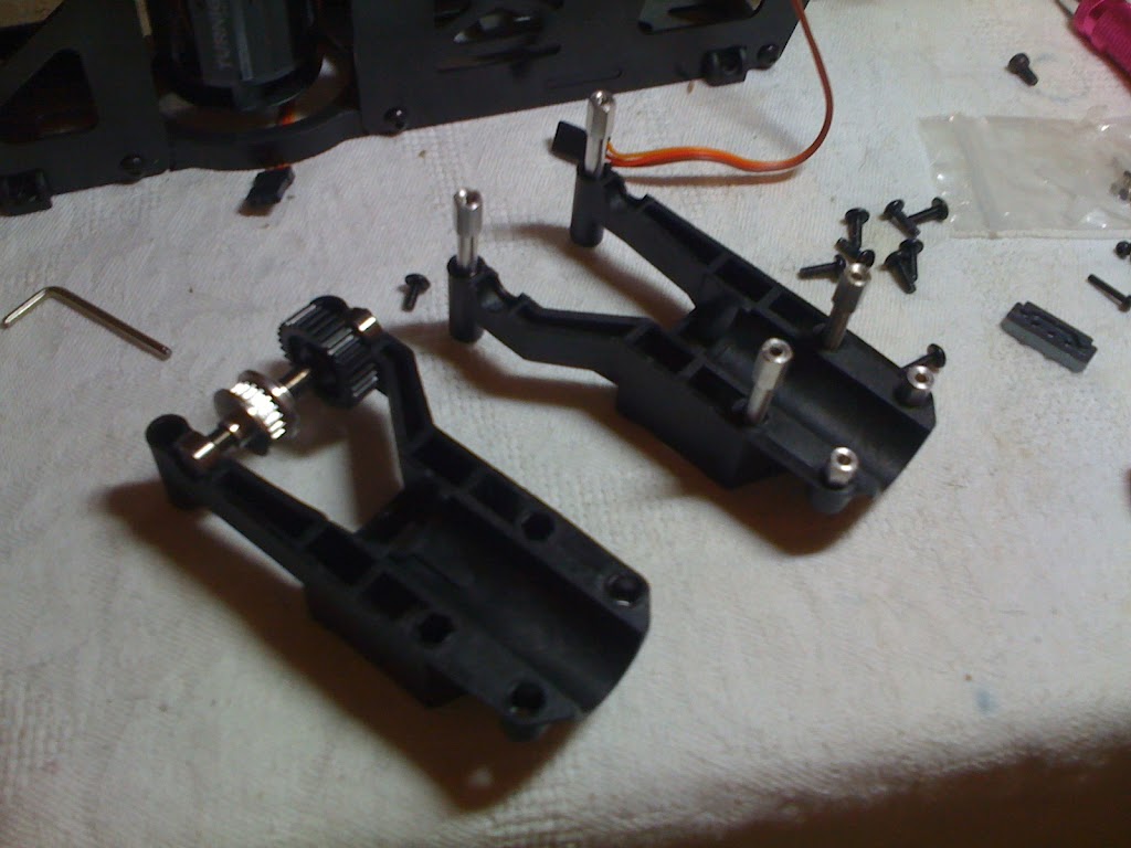

Перейдя к тушке я тоже обнаружил отсутствие локтайта. Всё на синий посадил. Хвостовой блок с шестернями снял, чтобы потом внедрить все вместе с собранным хвостом.

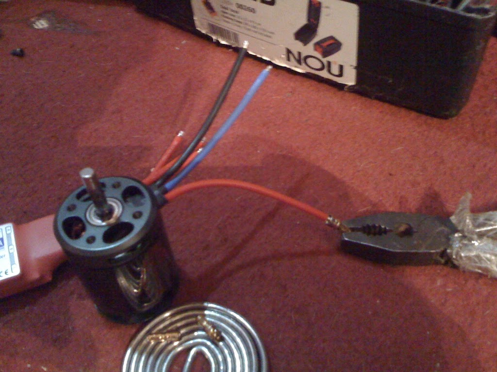

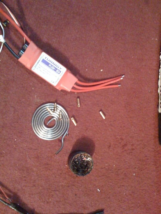

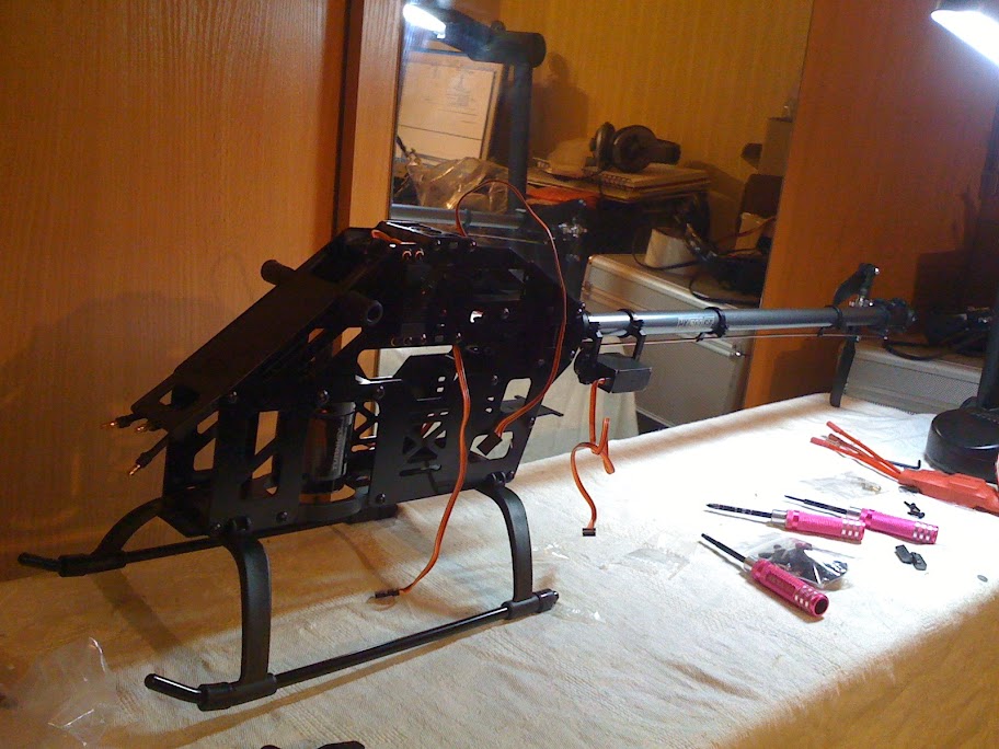

Перед установкой серв в тушку решил напаять контакты на двигатель и примерить место для регулятора. Ставить решил его спереди под аккумуляторной площадкой
« Ответ #6 : 28 Май, 2010, 11:20:31 am »

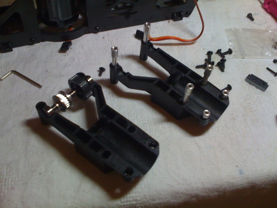

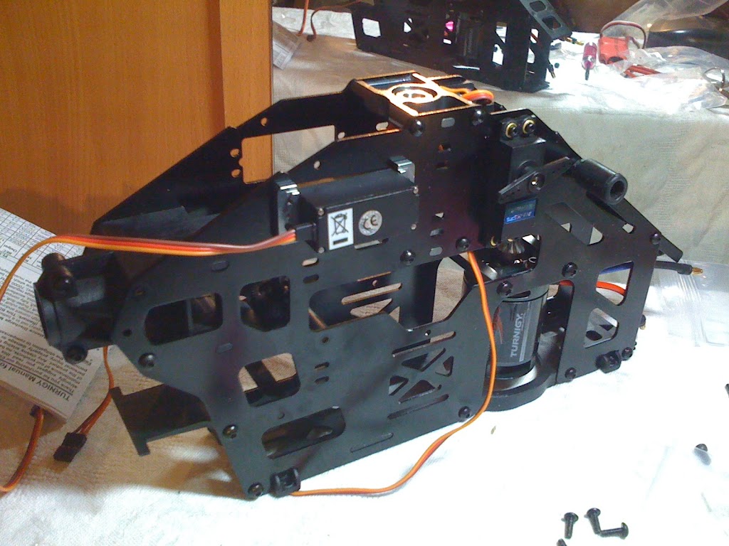

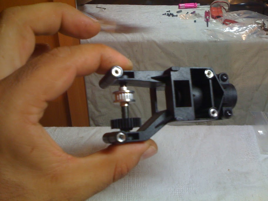

Сервы встали на свои места без проблем. Площадки отлично фиксируют их на тушке. Проводку пустил внутри. Сборка хвоста не доставила хлопот в отличие от хвостового ротора.
Первая же попытка разобрать его сразу же привела к обламыванию обного болта. Вот тут то и пригодился ротор от Tarot заготовленный ранее. Однако в таротовском роторе обнаружился нехилый люфт цапф. Несмотря на то, что винты полностью зажаты, они люфтили по 0,5 мм точно. Пришлось пересобрать добавив к винтам по одной дополнительной шайбе. Проверка хвоста показала серьезное заедание слайдера при движении рычагом. В крайнем левом положении слайдер упирается в корпус, а рычаги слайдера зацепляются за корпус в месте где крепится кривой рычаг :( не понятно так должно быть или нет. Буду разбираться со слайдером позже, когда дойду до настройки гиры
После установки хвоста, шасси, мучений с закручиванием основной шестерни с помощью шестигранника для гномиков я приступил к установке регуля и прокладке проводов. Гиру временно разместил на площадочку между балкой и основой шасси верта. Там ей место или все же лучше сверху над балкой??? Мотор поставил с 12-м пиньеном. Судя по показаниям калькулятора мотор 1800-ка с этим пиньеном будет выдавать 2665 оборотов ротора, хотя по мануалу для 3Д-полетов вроде как должно быть 2550. Придется полку в айдла 2сделать 95%. В Айдл 1 попробую легкую параболу 90 - 88 - 80 - 88 - 90 для начала
Подключив приемник и одну серву решил включить питание и начать выставлять качалки серв, крепить линки и переходить к настройке головы. Врубил питание в третий канал, серву в первый и подключил связку последовательно включенных 3S батарей на 2200 мач. Услышал звук тырлынь-тырлынь-тырлыни, за которым пошли равномерные пикания с интервалом 1 или 2 секунды. Ну хрен с пиканиями, регуль потом настроим. Ща сервы. Дергаю стик элеровон вправо, а серва начинает двигаться через секунду. Отпустил стик. Серва вернулась в положение через секунду. Что за белиберда. Врубил другую серву, та же тем, врубил третью - то же самое. Вот черт. Наверное БЕК нужен внешний, а он еще не приплыл.

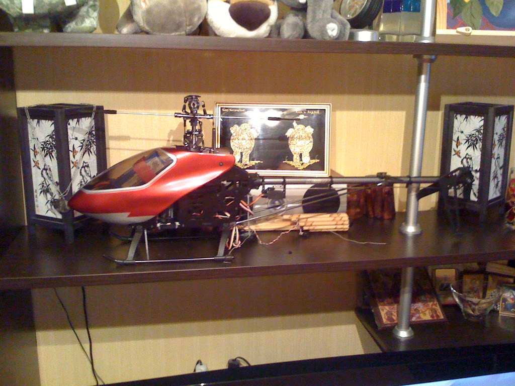

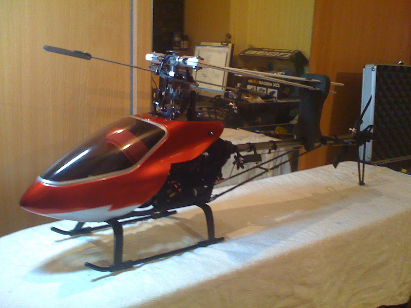

Утром осенило. Сниял приемник с кинга-3. Отключил с 500-ки и поставил на него кинговый. Первое подключение питания дало сразу нормальную инициализацию регуля. Он сделал тырлыть и быстро пропикал 6 раз рассказав мне о количестве банок обнаруженной батареи. Попробовал дать газу. О чудо. Ротор начал плавно раскручиваться. Фу... Счастливый и довольный надел канопи, сфоткал верт и поехал снимать швы. Вечером продолжу настройку серв-уклов-регулятора.
Вот он какой, китайский северный олень:
