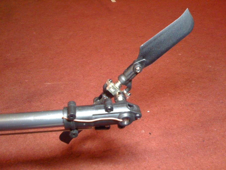

Чтобы не быть голословным советчиком сегодня же воплотил свои советы по заземлению. Установил задержку на гироскопе в 0, по совету старших товарищей и приступил к заземлению.

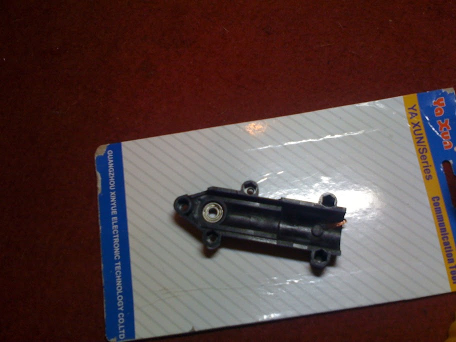

Первым делом открутил часть хвостового редуктора и проложил провод между подшипником и балкой. Вот как это смотрится в собранном виде. Конечно не забыл про локтайта

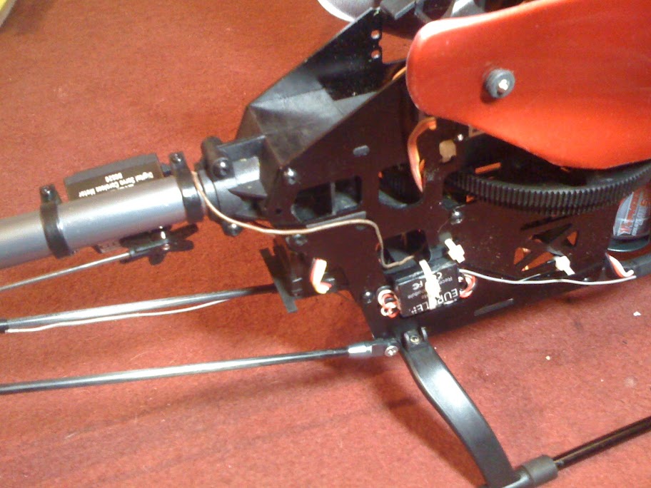

Далее в минус приемника вставил фишку от старой сервы, а проводок завел на балку, раскрутив при этом основание балки и просунув веер провода между балкой и корпусом.

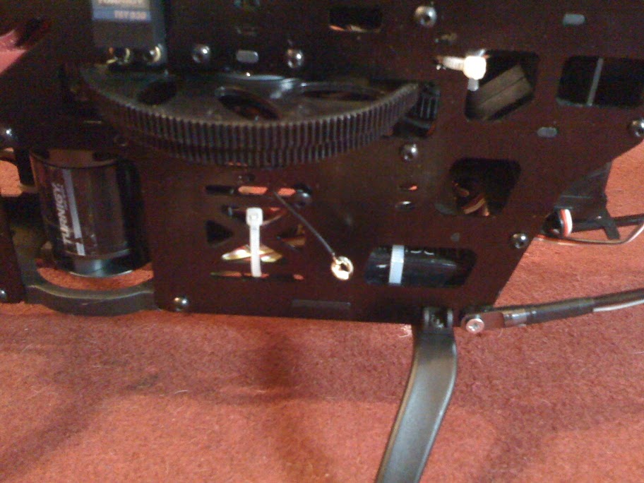

Теперь осталось заземлить площадку двигателя. Еще одну колодку вставил в минус приемника (9 канальный, пустых слотов немеряно), а провод припаял к облуженной шайбе. Зачистил натфилем винт у головки и крепко прикрутил к площадке, опять же не забыв про локтайт.
[img  height=200]http://lh6.ggpht.com/_wVMFa-BsMos/TAVcO4ilaFI/AAAAAAAAAQs/LDfwlxR9mR4/s912/7KxZET5UplcA.jpg[/img]
Там где провод идет по раме, я под него подложил тонкую полосочку двустороннего скотча. Это даст гарантию того, что провод не будет болтаться и не попадет в шестерню.
На этом мое заземление закончено. Надеюсь в этом домике барабашка уже не сможет поселиться
