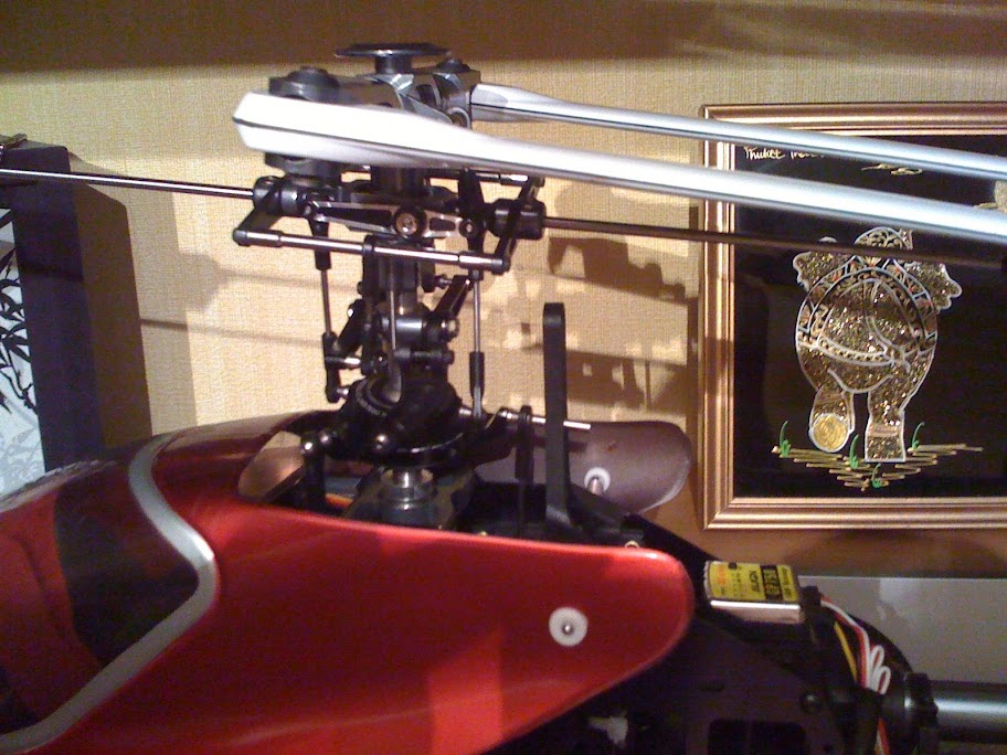

14 вылетов. 3Д-пилотаж по полной. Заменены тарелка, рычаги головы на металл, гира на элайн GP750, хвостовая машигка Align DS 520, подкосы от тирекса, лопатки флайбара от 500-ки, лопасти от тирекса, хвостовые лопасти от тирекса. Летает нереально офигенно.
Апгрейд головы виден на фото:

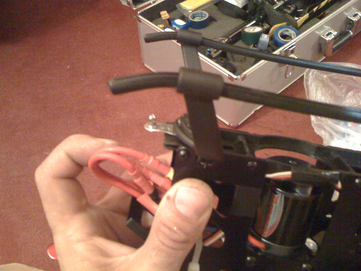

Инспекция показала, что в минусе шасси и всё. Причина падения - перерезанный напрочь провод плюсового питания регулятора. Провод залез под вращающийся мотор и был перерезан как пилой. Но. Так как борт у меня был заземлен - плюс пошел прямо на минус приемника. :( Приемник перестал шевелить двумя сервами :(
Я почернел, помутнел и погрустнел. Друзья увидев это бросились на помощь. Сергей Кендыш предложил открутить шасси, а на заднее место примотать стойку шасси от 450-ки. Вова Поцелуйко с большим заплечным опытом связал два перерубленных провода, обмотал поверх третьим и заизолировал изолентой. Димон Пиранья дал свой тапок (крепеж лопастей для переноски), который был примотан в передней части. На этом ремонт был закончен.
Попытка взлететь с накрененным вперед вертолетом прошла успешно. Отлетал пак. Открыл для себя, что части пирофлипа в реале делать сильно легче чем в симе. Попытка сесть прошла почти успешно. Вертолет встал на асфальтовую площадку, но при остановке ротора плавно начал крениться вправи и... Эшельме, губельме... Прочесал лопастями по асфльту. :(
Эх. Лошара-микантара. Надо было сажать на грунтовую дорогу. Залил потертости лопастей циакрином, поставил новую батарею и в поле. Газ - дык - дык - дык. Не заводится. Как будто нет одной фазы. Йопрст.... Подключили регуль к Серёгиной 500-ке - крутит. Черт. Мотор чтоли сгорел. Снял мотор. Инспекция показала плохую пружинку на контакте мотора и подгорелость контакта. Пружинку долой, контакт зачищен, установлена новая. На площадку. Дык-дык-дык.. Те же яйца. Опять к столику. Снял контакты мотора. Поменял местами. Ура. Заводится.

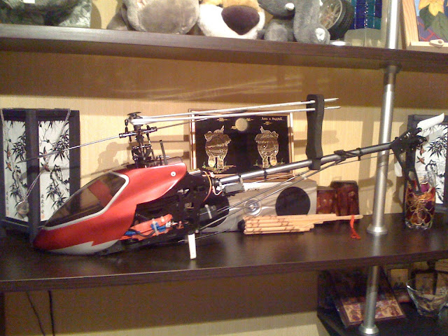

В итоге решил поставить на свой клончик шасси от Протоса. Они широкие, магкие и лыжи эластичные.
А пока вот:

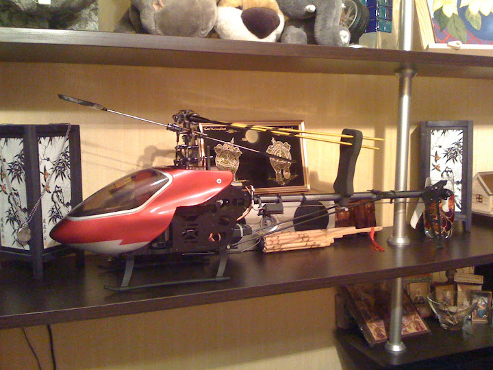

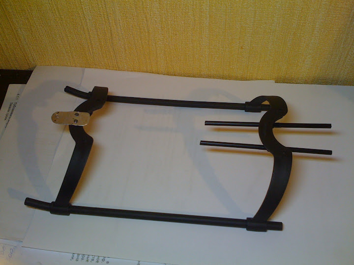

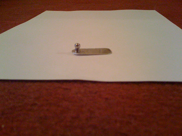

Сегодня решил восстановить свою птичку. Перепаял разъем на регуляторе и установил шасси от Протоса 500. Шасси просто суперские. Гибкие стойки встали как влитые. Даже дырки совпали. Лыжи из прочной, но эластичной пластмассы - суперрешение. Алюминиевые трубочки обычно от первого же краша трескаются и пополам, а эти просто гнутся. 500-ка на этих шасси стоит устойчивее. Они шире элайновских. Посадка и взлет будет проще и увереннее. Хотя после десяти посадок на задние рога и тапок я могу уже и без шасси его сажать.

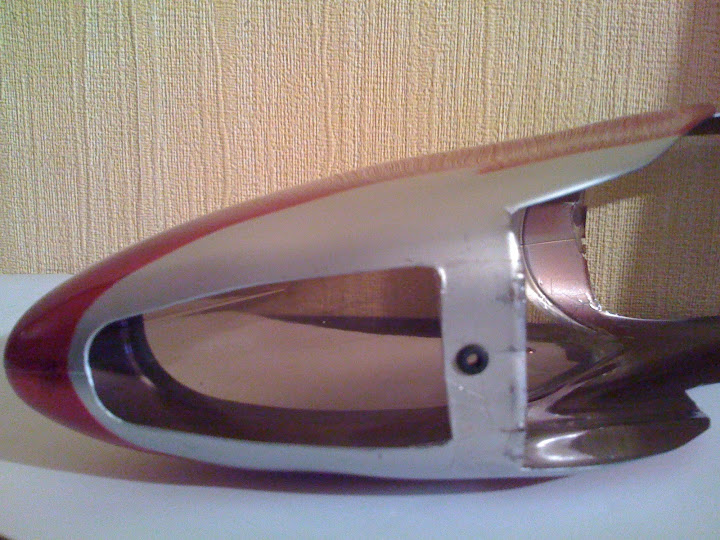

Также подсмотрел у Дениски как крепится канопи. Обнаружил, что родное крепление очень хлипкое и в полете при агрессивных фигурах может слетать.
Взял пластинку из тонкого алюминия. Валялась от коптера. Обработал напильником, пробил дырочку и вкрутил шарик.
В канопи сделал дырку и вклеил резинку от канопи. Всегда их клею на циакрин, ато отлетают гадины.
Привинтил пластинку с шариком к шасси от Протоса
Шасси к площадке и все готово!
