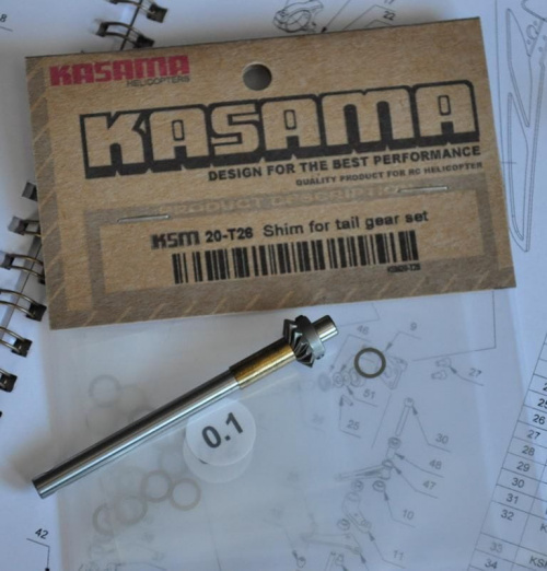

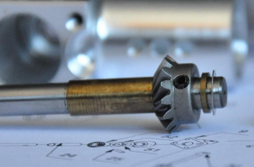

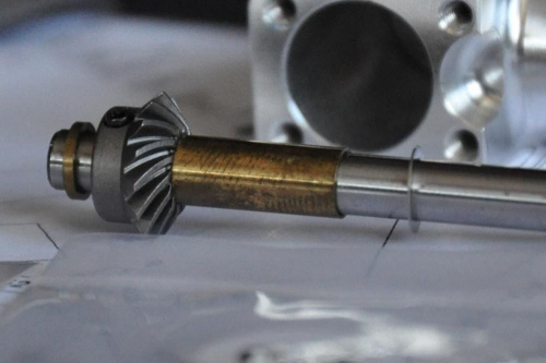

Кэп вот что еще сделал:
Переставил шайбу отсюда:
на другую сторону:
Говорит что наступил на грабли с нитрокасамой - неплотно прилегали шестерни и у него лучше всего прокатил именно такой вариант.
Я себе заказал у Касамы шайбы:
буду пытать хвост по науке   :)
Коля еще обязательно ВСЕ перебери. У того же кэпа как-то стопор выкручивался...
« Ответ #161 : 13 Январь, 2011, 09:10:23 am »
Смотрел свой редуктор , в шестернях нормальный зазор, через окошко для смазки хорошо видно как сходятся шестерни.
Стопоры проверю :TY:, но по старой привычке проверяю все пресобранные узлы.
Такие шайбы-шимсы дёшево стоят у киоши для авто , в наборе идут 0,1  ,0,2 и 0,3 по 5 штук

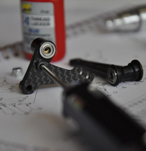

На другой качалке -которая крепится к редуктору, это я про неё говорил. Та которая с гайкой , в ней втулка стоит.
« Ответ #162 : 13 Январь, 2011, 09:19:32 am »
Ты про вот это?
Если да, то даже на фото видно втулку,
...точно уже не помню - вроде действительно что то там зажимало... не факт что в этом месте...

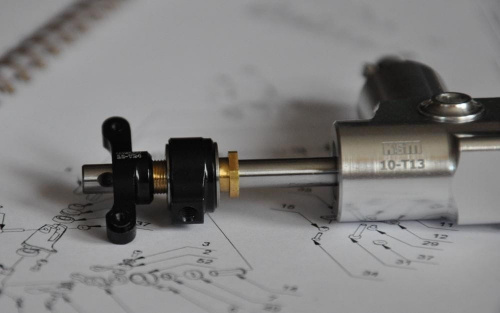

« Ответ #163 : 13 Январь, 2011, 09:21:52 am »
Вспомнил!!!
Вот этот узел нельзя перетягивать:
Зажимает на оси...
« Ответ #164 : 13 Январь, 2011, 09:23:13 am »
Да про эту, значит у меня забыли поставить  ::)  :D Бывает......
