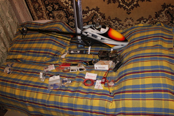

Ну чтоже - приступим.
Зачемто купил радиатор на контрон, а он хад в комплекте ((
