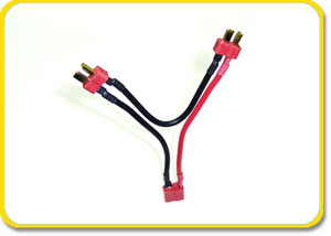

ясно, надо будет найти такой разъем :)
вечерком голову крутить буду, что б в ноль все пришло :)
я так понимаю что вот такую штуку из разъемов надо будет спаять?
в Москве где таких разъемов взять можно?

Alex
« Ответ #23 : 07 Февраль, 2008, 14:08:20 pm »
Да! Именно такая штука нужна! ;) Вот только мне разъемы такие не нравятся, сложно разъединять их, помню у знакомого на верте на морозе не как не разъединить было…  :-\
« Ответ #24 : 07 Февраль, 2008, 14:18:48 pm »
Такие разёмчики как минимум в пилотаже .. ,а вообще - должны быть в любом приличном модельном магазе...
С этим проводом главное не попутать когда паять. Он для ПОСЛЕДОВАТЕЛЬНОГО включения банок. С плюса одной банки на минус другой... ;)
« Ответ #25 : 07 Февраль, 2008, 15:30:46 pm »
Я уже тоже все перепробовал, больше всего эти понравились, америкосы кстати зачастую их ставят.
Оффлайн AVIA
  • Сообщений: 1452
    • Мелюханов
« Ответ #26 : 07 Февраль, 2008, 17:12:53 pm »
Это разъем Ultra Conector  мне очень нравяться и стоят они у меня на всех вертах . Иногда правда один косяк тонкая пластинка на коньекторе иногда отваливаеться от основной слетая с пайки и плохо потом вставляеться  >:D
« Ответ #27 : 07 Февраль, 2008, 17:49:08 pm »
Мы последний раз с батарейками получили очень качественные разъёмы, на корпусе ярко выраженные выступы для удобства соединения-разоединения.
« Ответ #28 : 07 Февраль, 2008, 17:58:39 pm »
.. Иногда правда один косяк тонкая пластинка на коньекторе иногда отваливаеться от основной слетая с пайки и плохо потом вставляеться  >:D
Дим, что бы не слетала пластинка прижимная (тонкая), и проще было вставлять - я стачиваю под углом~ 30град (заостряю) торцевую часть ТОЛСТОЙ пластины.
Тогда тонкая - не упирается в ответную часть (маму) и не ломается... И соеденить разъём за "один приём" значительно проще.
