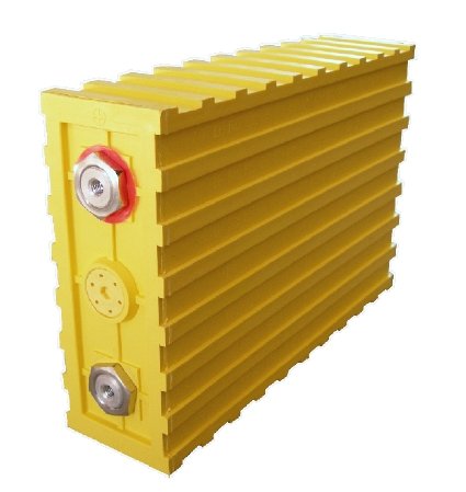

Много разных вариантов существует, каждый выбирает по своим возможностям и своим потребностям и имеющегося у него оборудования.
Для меня  аккумулятор лучше чем генератор.
Не шумит, не дымит, не пахнет, много места не занимает и позволяет заряжать большими токами.
На поле использую только зарядник, которым дома его же и заряжаю.
Минус - поднять на лифте  домой, спустить и отнести в машину. Для меня - полезная физическая нагрузка.
Мне  силовой аккумулятор 8S 25.6V 50ah. обошелся с доставкой около $700 это примерно 6 - 7  батарей 6S 22.2V 5000mah., которые проживут максимум 2 года, а большой я думаю не менее 10 лет.
В этом случае достаточно иметь 3 полетных акка х (2 х 6S 5000mah. для 700 класса), а не 8 или 10 как у меня было раньше  и использовать их по полной, перезарежая на поле.
Всеравно максимум через 2 года придеться менят на новые.
Другими словами, каждые два года, а  кто-то и каждый год обновляет свои полетные аккумуляторы.
Есть ли разница менять  3шт.  или  8шт.  решает каждый сам.
Можно использовать Li ion как на фото.
Приемущества и недостатки:
Li ion                                         LifePO4
меньше вес и объем                 больше вес и объем
около 6кг.                                около 15 кг.
6S 22.2V 48ah.                         8S 25.6V 50ah.
6 x (15шт. х 3200mah.)             8 x 50ah.
90шт. - больше проблем           8шт. - меньше проблем
около 500 циклов                     около  2000 циклов
150А постоянно                        250А постоянно
более требовательные              менее требовательные
заряд - разряд                          заряд - разряд
около  $450                                около $700
Raven. На Го.... денег не хватило.
