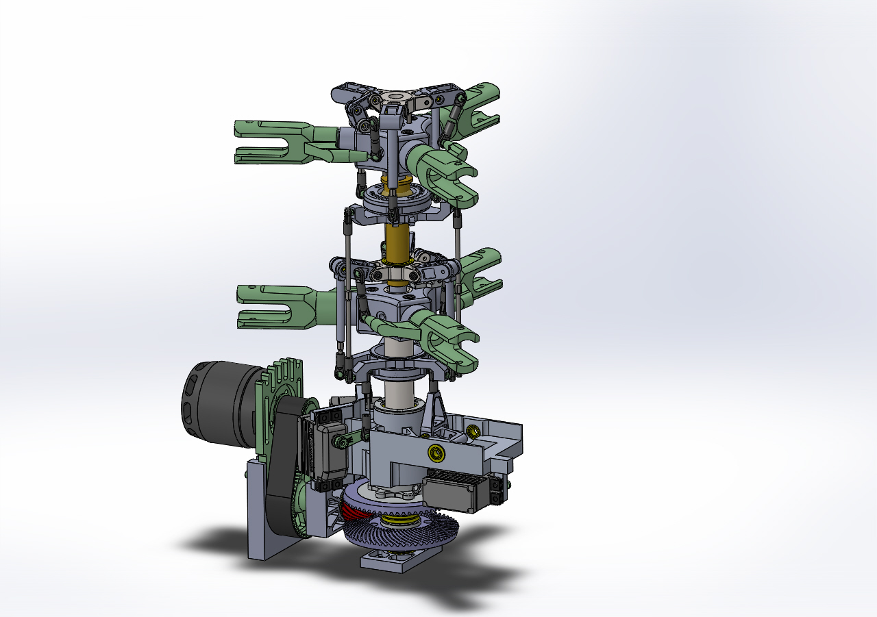

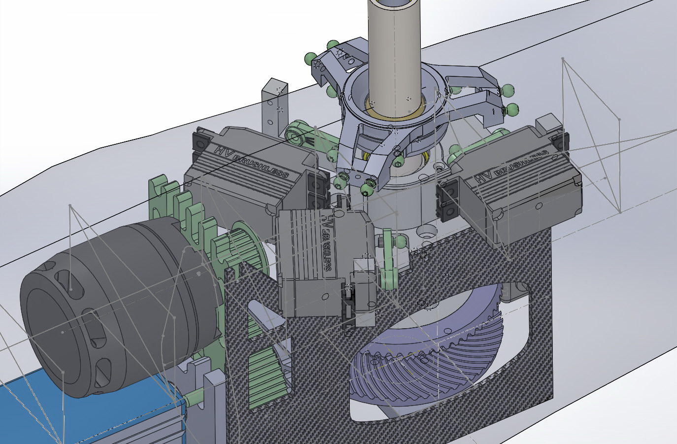

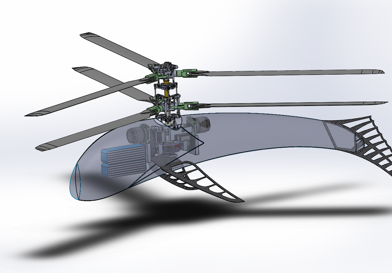

Картинки
Оставлю здесь для истории, вдруг кому интересно в каком направлении мысль двигалась.
Сначала я думал расположить сервы как у гоблина, мне нравилась эта идея.
Потом сделал аналогично, но симметрично.
В итоге это решение оказалось слишком широким, переделал на вертикально расположенные сервы
В начале хотел использовать какую-нибудь штатную систему фбл. Но это не позволяет реализовать привычное управление в инверте без ухищрений. Пришлось сделать механические микшеры дифференциального шага. И плюс отдельную гиру, которая меняла бы направление работы при переходе через нулевой шаг.
Вот что вышло, это колонка роторов
Четвертая серва, которая управляет дифференциальным шагом не показана, она снизу.
Компоновка с одним движком
Компоновка с двумя. Очень легко компонуется двумя движками, что может дать очень хорошую тягу на скоростных полетах.
Это решение имеет очевидные минусы в виде сложности конструкции, кучи люфтов в безумном количестве тяг, которые будут суммироваться при износе, требовательность к точной настройке нуля. Да и в целом, конструкция обладает слишком большим количеством элементов на мой взгляд, что уменьшает ее надежность. Плюс вся эта вращающаяся хрень создает нехилое сопротивление воздуху.
Поэтому назрела следующая концепция. Взять решение попроще, только с верхним диф.микшером, а общий шаг микшировать с диф. в аппе. Впрочем последнее делать не обязательно, можно просадки по высоте подправлять ручками. Так делают на копиях. Летает это решение хорошо и надежно. Но инверт ему с обычными фбл не светит.
Для инверта при такой схеме нужна своя фбл. Которая будет все миксы внутри себя просчитывать. Этим я и занимался последнее время.
Лишившаяся большей части тяг конструкция станет надежнее и проще в настройке.
