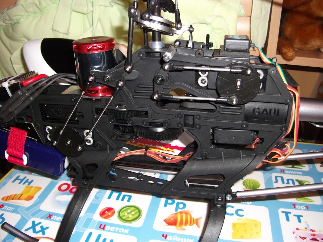

в тот момент, Игорян :), дремал чтоли?
Не Игорян ты не прав...
Вот та же самая гайка в девичестве.
И потом когда раму поменял ни рожна ни хрустело, летала как по рельсам.
