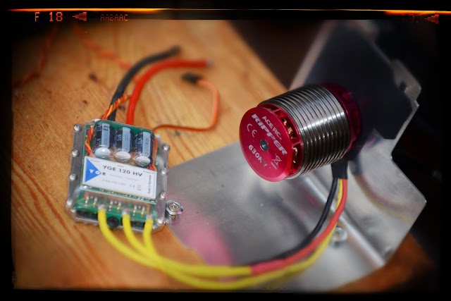

Как и планировалось.
- X50EF
- OBL 50/06
- YGE 120HV-K
- 13T pinion
дальше в порядке следования.

А почему стоковый мотор?
« Ответ #9 : 11 Июнь, 2014, 23:42:27 pm »
ну сложно сказать. Скорпы точно не хочу (батарейки не очень злые), а на пиру бабла - нет.
Обнови тему про 12s сетап - актуально!
« Ответ #11 : 12 Июнь, 2014, 00:03:20 am »
http://www.nest.org.ru/2014/06/11/rc-titan-x50ef-calculation/
выбор мотора оказался хоть и сложным делом ;), но очень познавательным - график скажет лучше любых слов :)

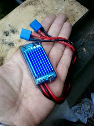

Я вот только первый "слабый" вариант собрал(который там описан)... Второй еще не собирал. БЕКов - ни одного!!! 3 аккумулятора...800maH для приёмника а автопилота...2100 или 6000 2S на машинки и кирпичи силовые.
« Ответ #13 : 12 Июнь, 2014, 10:57:18 am »
смотри не переиграйся с акками - для питания 3 штук разных нагрузок без гальваноразвязки нужно что-то городить, бо что там полетит между устройствами - сие будет большая загадка в какой-то момент ;)
Лучше возьми "толстый" линейник с парой входов - и делай резервирование на нем (посмотри, как делают реактивщики - у них стоимость модели бывает и за 800 тр переваливает).
Запытай на планете вот такие штуки, я с удовольствием пользую их (и подобные) в diy проектах:
Такой миниатюрный powerbox для 2s с питание на 5-6-7.4V с раздельной шиной питания.
« Последнее редактирование: 12 Июнь, 2014, 11:16:14 am от ilyxa »
« Ответ #14 : 12 Июнь, 2014, 12:28:25 pm »
Почему?! Масса то общая... Приёмник живет на своём аккууляторе, машинки - на своём, моторы - на третьем.
можешь скинуть ссылку- попробую разобраться. А что значит раздельная шина?
