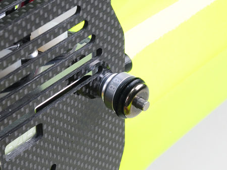

Во какой Upgrades для гоблинов выпустили (типа правильная и быстая застёжка)
Quick Change Canopy Mount (8.8mm) Goblin 630 / 700 / 770 (2 pcs)

« Ответ #423 : 16 Июнь, 2013, 23:55:46 pm »
Володя, чОтко разместил инфу:
эти крепления для всех Гоблинов, кроме 500-го  ;)
Оффлайн HEL
  • Сообщений: 402
« Ответ #424 : 17 Июнь, 2013, 00:08:44 am »
Игорь, замерь плиз родные крепления на 500-ке и любом другом Гоблине, если одинаковые, то подойдут и на 500-ку (мне кажется они их выпустили когда 500-ки ещё не было)
"Вы думаете все так просто, да просто, но совсем не так"
« Ответ #425 : 17 Июнь, 2013, 00:22:13 am »
Они не одинаковые.
Выпустили их совсем недавно, после G500.
« Ответ #426 : 17 Июнь, 2013, 08:14:51 am »

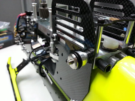

   Народ, ради эксперимента прикупил вот такие http://www.fast-lad.co.uk/store/product_info.php?cPath=22_145_686&products_id=24177, приехали вчера. По первоначальной прикидке, они подходят по размерам единственное необходимо заменить винтики из комплекта и расширить отверстие канопы ~ 1 мм. Ждать оригинальных или апгрейда нет терпения, так как честно говоря закрутки несколько за...ли, буду аккуратно колхозить, сегодня буду проводить операцию по вживлению имплантов.  :D
« Последнее редактирование: 17 Июнь, 2013, 08:55:59 am от Jexa »
« Ответ #427 : 17 Июнь, 2013, 18:03:27 pm »
Вот собственно, что получилось за 20 мин. работы:
