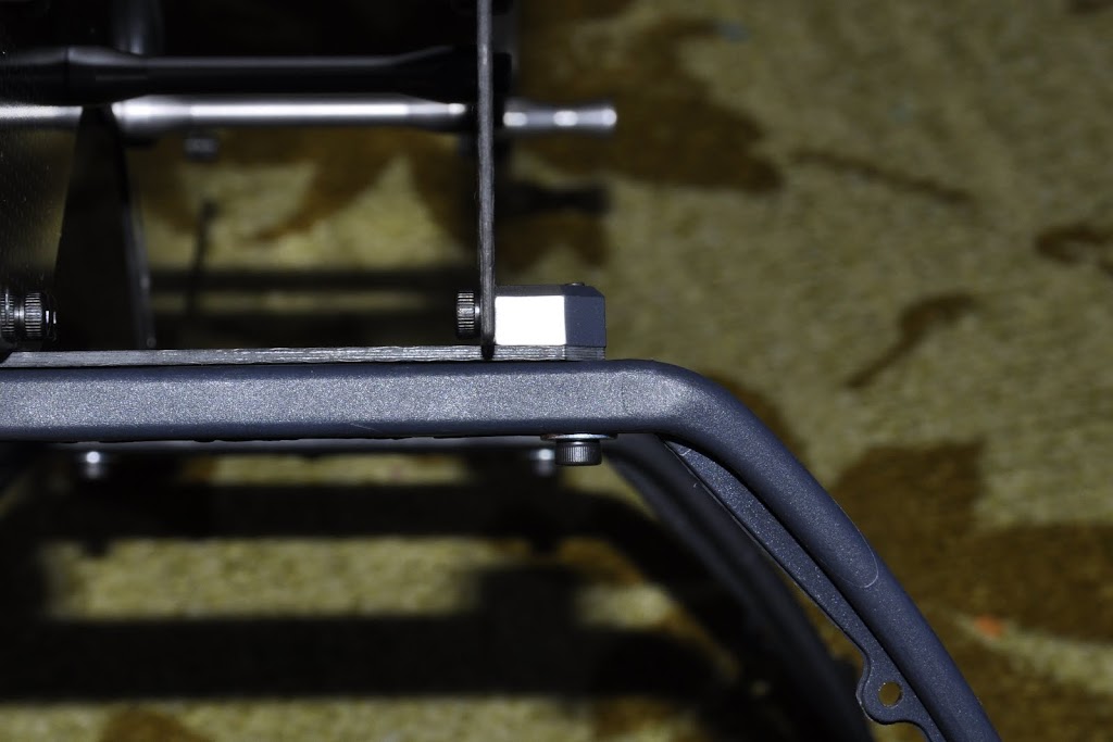

Еще вот такая фотка. Такое ощущение, что под капот запросто влезут паки 5000 12S...
[attachimg=#1]

Капотики довольно разные по габаритам  :).
 Олег, а какой моторчик будешь ставить?
После долгих раздумий и прикидок, учитывая возможности паков, которые у меня есть, решил поставить Скорпион 4025-550 + 12Т и регуль Кастл 80HV. Обороты получатся около 2250 по гувернеру кастла... Посмотрим. Если будет тянуть, то хорошо. А если нет, то дорога одна: мотор 4035 или аналогичный и паки посерьезнее.
