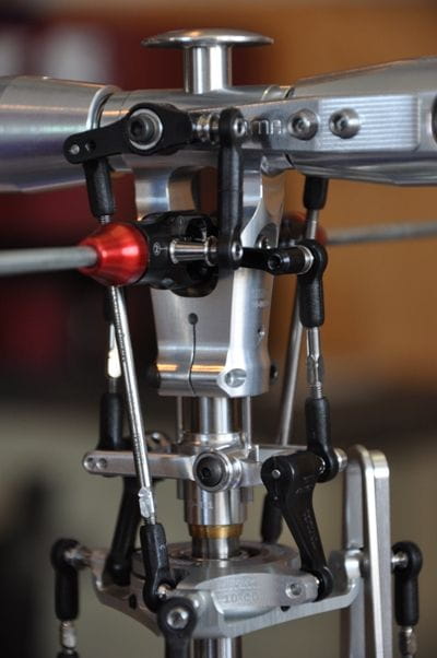

Сегодня вдумчиво, неторопливо, со вкусом и удовольствием собрал голову Аванта.
Очень инженерно красивая голова! И собирать приятно, и смотреть сплошное удовольствие.
Настроек, конечно, Aurora заложила в голову немерено: от Ultra Stable до Super Active.
Всего изменяются и настраиваются 30 (!!!) параметров. Дельту можно изменять практически
в любых диапазонах. Ну и фазинг, само собой, настраивается как душе угодно...
И всё это очень наглядно и просто, без всяких хреномудовин. Я всю голову настроил
"по совету товарищей" в Normal и фазинг ноль. А там посмотрим...
Вот она, красавица:

« Ответ #49 : 02 Февраль, 2011, 08:45:17 am »
Ротор красавец, чуть было такой себе не купил, года три назад. Как говорил товарищ --модная голова :круто:
« Ответ #50 : 02 Февраль, 2011, 09:26:43 am »
Но , как говориться, усё уже было! Всё уже изобретено до нас.
Если внимательно посмотреть на голову Аванта и хтробовскую голову
4-го поколения (которая ставилась на Hirobo Eagle III), то очень сложно
найти хоть одно отличие. У Аванта дизайн головы более современный,
а в остальном головы идентичны.
« Ответ #51 : 02 Февраль, 2011, 10:44:39 am »
Так и у Касамы такая же голова
Небольшие технические отличия - не более.

« Ответ #57 : 03 Февраль, 2011, 19:19:32 pm »
...похоже, я малость перехвалил фирму Aurora, восхваляя качество деталей и узлов
Лежал у меня в сторонке собранный автомат перекоса, а сегодня я его собрался одеть
на основной вал и залинковать с головой. И шо я обнаруживаю ?
Внутренний шаровой подшипник болтается на валу, как обруч на гимнастке !
Грёбаный Экибастуз! Я аж глазам не поверил! Как так можно?  >:(
...перемерял штангенциркулем: вал тютелька в тютельку 10,00 мм, а подшипник
внутри АП 10,08 мм.... от расстройства написал Авроре "доброе" письмо
и заказал новый АП. Интересно, следующий какого размера будет иметь
посадочное место ?  ::)
