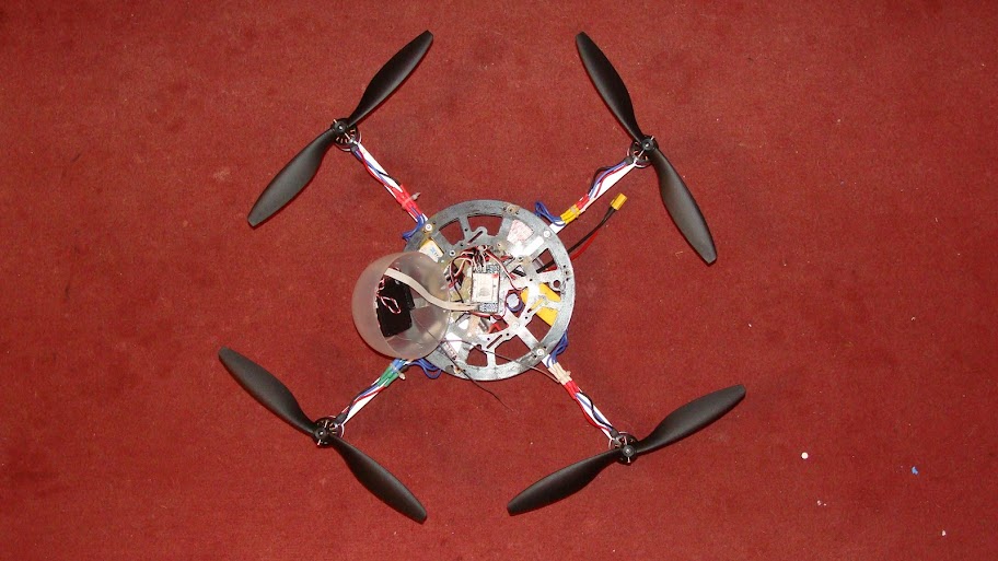

Как я уже ранее писал, мой прежний проект квадро-гекса и черте-знает еще какой конфигурации коптер на основе немецкой управляющей платы улетел в неизведанные дали деревни Новосёлки в Рязанской области. Долго я горевал, однако отважиться на покупку новых компонент для очередной поделки уже не хотелось. Немецкая плата стоит более 400 евро + 4-6 регуляторов по 35 евро как-то не очень бюджетно. Однако я увидел замечательную новую разработку русского умельца небезызвестного Сергея Кендыша, который создал процессор RedSpy. Примечательность этой разработки в том, что этот процессор может работать с самыми обычными вертолетными или самолетными регуляторами. Важно чтобы они были не тормозными по отклику. Конечно такая поделка от ГАУИ уже существует. Но стоит она около 16 000 и летает как Honey Bee King 2 с гироскопом без удержания балки, а этот проц втрое дешевле и по сути есть прямое развитие продвинутого и стабильного коптера RussoKopter. Моторы у меня остались, регули прикупил по 600 рублей и в путь. Вот собственно фотоотчет об этом.

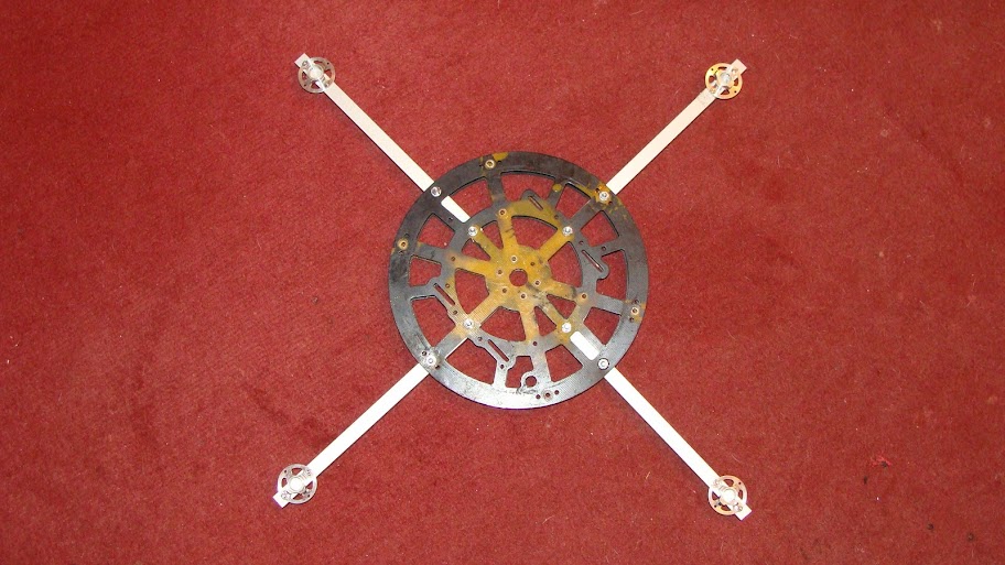

Нарезал четыре лучика и насверлил в них дырочек
Закрепил их между двумя текстолитовыми пластинами от старого гексакоптера

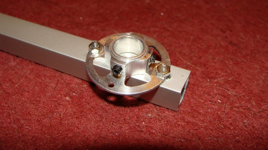

Прикрепил на лучи четыре мотор-маунта для легких моторов мощностью 800кв

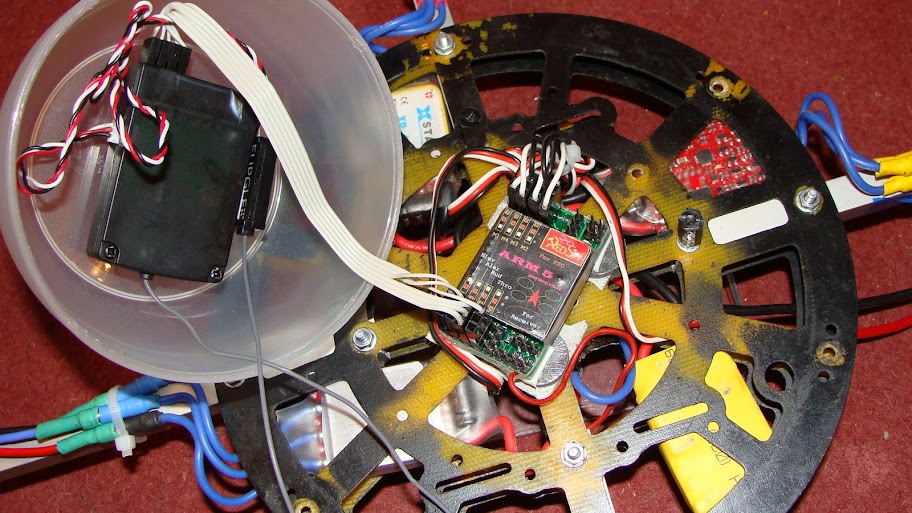

Прикрутил пропеллеры, меж пластин засунул регуляторы и закоммутировал все на управляющий процессор, соединив также с приемником.
Осталось только протестить, настроить, разобрать, покрасить, прикрепить свет и отснять видео :)

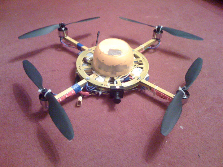

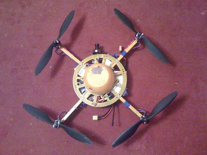

Снабдил своего красавца камерой и видеопередатчиком

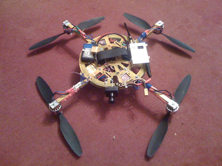

Полетал в выходные. Обплевался весь. Место неудачное. Есть точки где всегда пропадает видео. Луч какой-то бьет. Видеопередатчик вынул из алюминия и вставил в тарелку "колобка", где уже жили АРМ и приемник. Увы но видеопередатчик вынутый из люминь-корпуса был неэкранирован. Ловил помехи с моторов, регулей и всего остального. Качество оставляло желать лучшего. Размещение камеры на голове "колобка" дало дурацкие вибрации.
Пришел домой и все переделал наново. Вставил передатчик обратно в корпус. Вынул их вместе с приемником из колобка и прикрепил на раму с разных сторон, чтобы не мешали друг-другу. Видеокамеру прибил спереди между пластинами рамы. Все надежно закрепил стяжками чтобы не ерзало и не болталось.
Дома летает и показывает идеально. Вибраций вроде нет. Помех тоже. Но это ж дома. Во как вышло:
