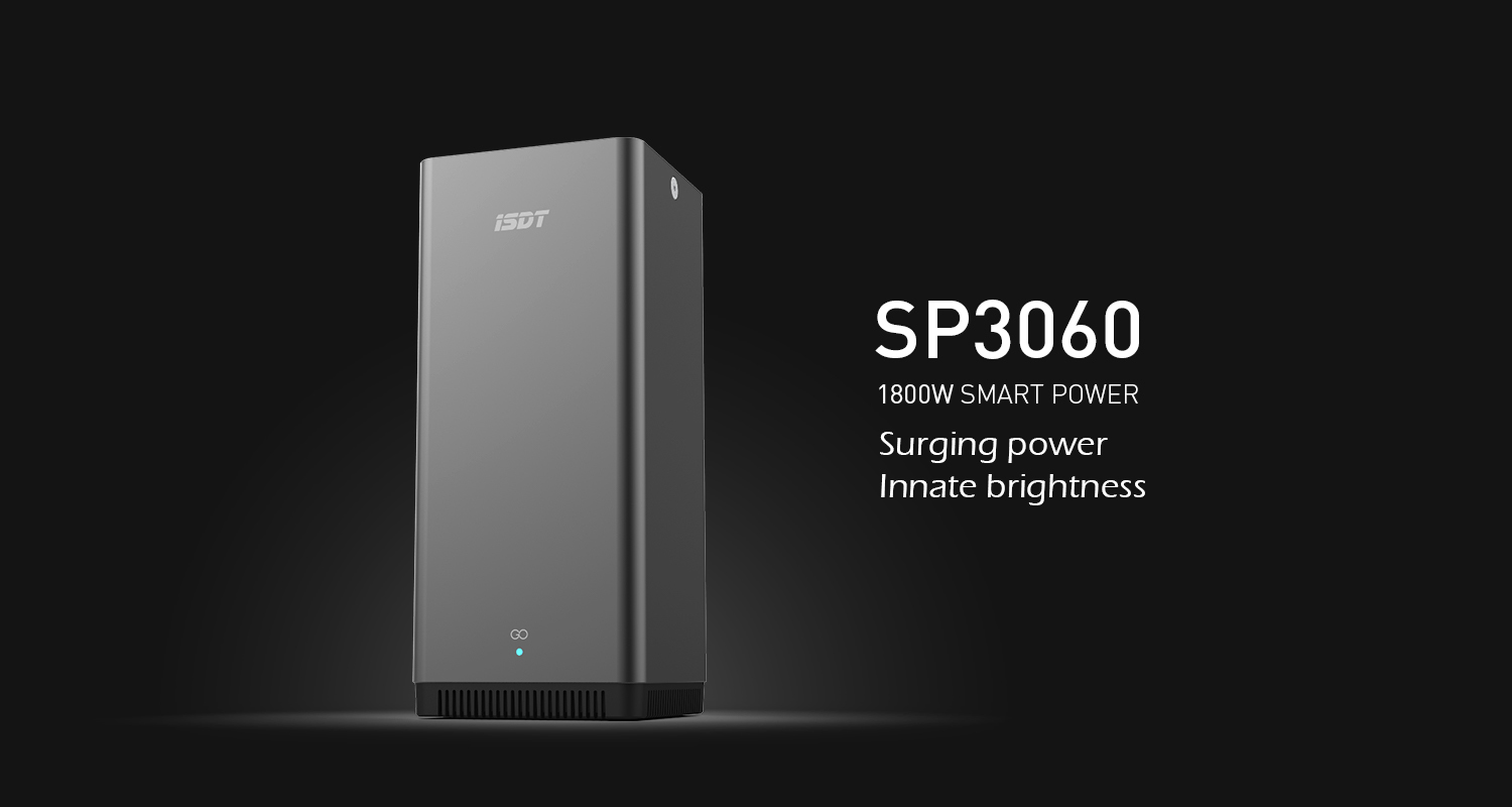

Праням у которых с iSDT не сложилось сочувствую, но наша статистика неумолима, тк у вас их было 2 и давно, а унас больше десятка, новые и мы в Питере первые с них начали, все болезни знаем. Они прошли, новая T8 "уделает" все, что щас есть! Это мега круто! И не затыкивайте важное - парни БП от серверных блоков, если он не достались вам даром больше не покупайте, этот колхоз никому не нужен!
Есть новый, охрененный, тихий блок питания от iSDT и у него есть цифровая связь с их зарядкой!
Форм фактор, внешний вид очень приятный! Выглядит просто как "видеомагнитафон", мы их купили и они охрененные:
https://www.isdt.co/sp3060.html?lang=en
