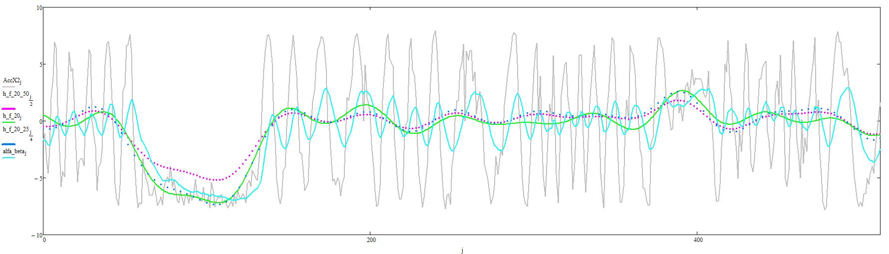

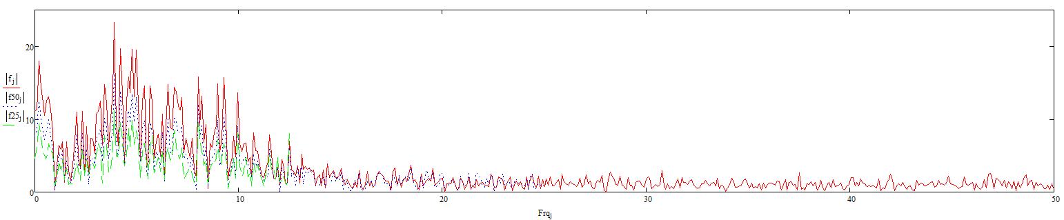

2. По поводу частот выше Котельникова. Чем выше частота вибрации, тем меньше ее энергия. Зависимость сейчас не помню. Возможно эти данные не внесут сильной погрешности при БПФ на интересующий участок. Надо проверять. Сейчас сделаю простой тест. Прорежу данные из графика выше, т.е. получу частоту дискретизации не 100Гц, а 50, 25. Посмотрим на результат.
« Ответ #22 : 30 Май, 2016, 23:54:20 pm »
У них соотношение сигнал-шум 90/10, у акселерометров 20/80.
Вот тут у тебя системная ошибка в понимании то, что ты измеряешь. На акслерометрах у тебя НЕТ щума...вообще нет. Шумят они чуть-чуть  -включи на столе и ты увидишь то, что есть шум акселерометра. Я тоже на этом попался. Посмотри мой текст - там показано что то, что мы считали шумом оказалось либо субсемплированным, либо оверсемплированным ЧЕСТНЫМ ИЗМЕРЕНИЕМ тех вибраций, которые идут по корпусу. Ну представь ты по едва волнистому гладком шоссе едешь на телеге с квадратными колесами. Тряска от квадратных колес - это не шум, это реальные ускорения, которые и измеряет прибор. Просто ты досаточно случайно точкой измерений попадаешь мимо фазы колеса. И если интересно - надо снять профиль вибраций и именно его резать ( хвала создателю, всё зависит от оборотов). Как правильно снять профиль вибраций- в моем тексте или звони -расскажу как просто сделать датчик фазы.
Не придирайся к словам.
Пусть будет шум вертолета? Ок? Разумеется я писал про полезную составляющую сигнала и мусор. Последний являет собой вибрации конструкции.
« Ответ #23 : 31 Май, 2016, 01:17:56 am »
Я оказался прав. Вполне приемлемый результат.
Да, точность несколько уменьшилась, но тренд сохранился.
Скорее всего в данной довольно грубой методике обсуждаемый эффект незначителен.
Взял каждое второе и четвертое значение, отфильтровал.
Обозначения:
h_f_20 - отфильтрованный по 2,15Гц сигнал с частотой дискретизации 100Гц.
h_f_20_25 ---//--- 25Гц
h_f_20_50 ---//--- 50Гц
Спектр
Значения
Думаю при 400Гц вообще все хорошо будет.

Прочитай вот это: http://digteh.ru/dsp/AntiFlt/
Обороты двигателя обычно в районе 20000 об/мин или 333 Гц. Плюс могут быть более высокие гармоники на которых могут резонировать элементы рамы.
Мне кажется, твоё прореживание ничего не доказывает, в исходном сигнале уже есть энергия более высоких частот.
Мне вот подумалось, что полезный сигнал у нас апериодический, а помеха, вроде как периодическая. Тогда в идеальном случае интегрирование нефильтрованного сигнала должно удалить помеху. Но, кажется, это будет работать опять же только при достаточно высокой (у тебя не достаточно) частоте дискретизации.
С уважением, Владимир.
