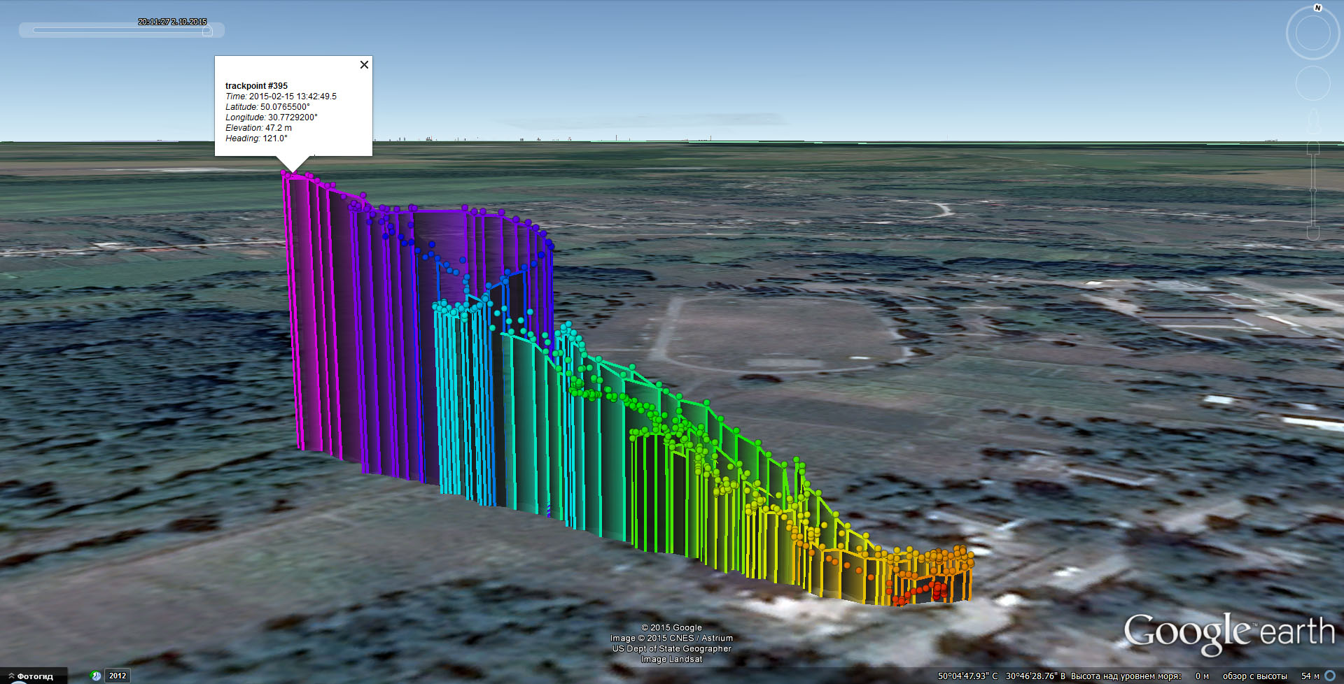

а потом можно сделать так (это стандартные средства). по каждой точке выдаются все параметры работы аппаратуры + вся телеметрия
