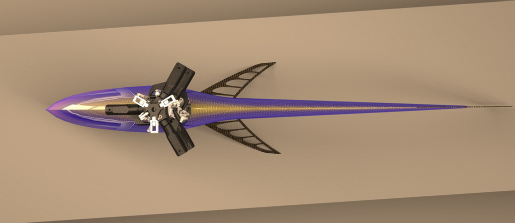

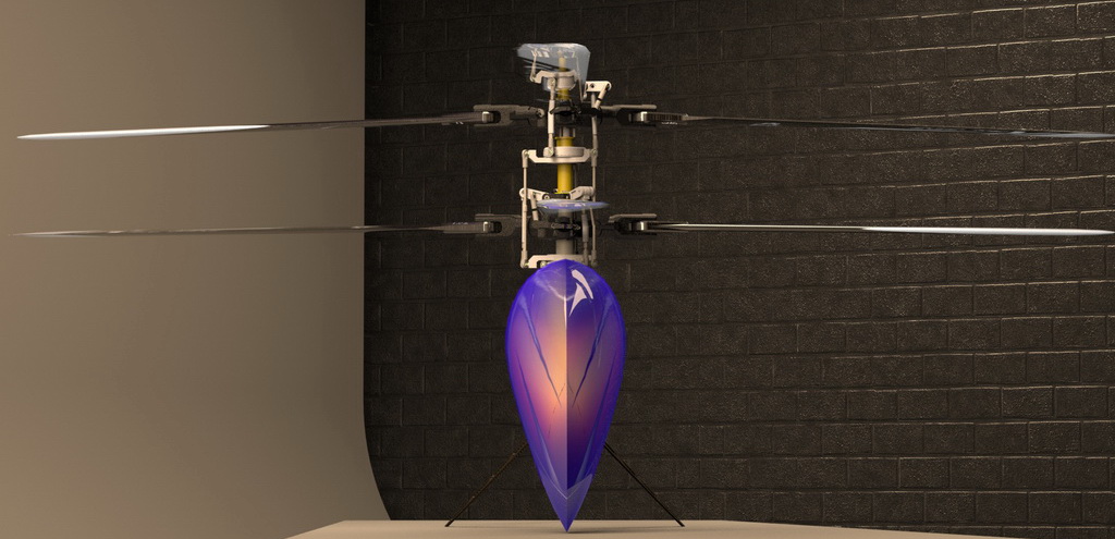

Обещанные виды сверху и спереди

« Ответ #16 : 17 Октябрь, 2015, 00:03:22 am »
Как то прям уж слишком красиво, для хенд мейд. А сверху 3 цапфы (серебристые) - это для чего?  Хитрый флайбар?
PS: присмотрелся - это ж 3d модель, а реальные фото?
« Ответ #17 : 17 Октябрь, 2015, 00:16:49 am »
Реальные фоты будут по мере изготовления :) Надеюсь не слишком долго. По основным моментам с китайцами цены и сроки обсудил, посмотрим на качество.
3 качалки наверху - это элементы механического микшера дифференциального шага. Для поворота по направлению синхронно меняются углы установки лопастей верхнего и нижнего роторов. За счет разности реактивных моментов верт поворачивает не меняя высоту.

Хорошая 3D модель, я реально повелся, думал это фото натурной модели :)
