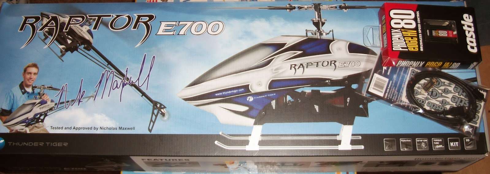

« Ответ #269 : 23 Октябрь, 2014, 17:41:08 pm »
Ништяки с фоткой Ника приехали  :ура: G-) O0
Зачем то накидали каких то шестерёнок авторотации, я их не заказывал.
И мой первый кастл, под другой вертолёт но одной ходкой :)
Как халявный линк получить, там купоны есть в коробке ?
