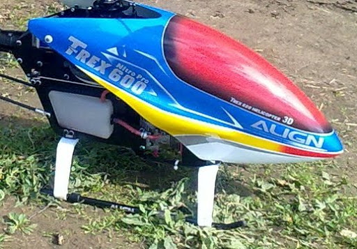

Захотелось мне поставить заправочный клапан. Все чуднО, за одним исключением - его "вкрячить" толком не удается.
В результате родилась такая схема:
Это черновик, прототип расположения топливных трубок. Фильтр будет изменен (сейчас - тройник, будет поставлен "проходной", все зафиксировано.
Вопрос 1 - насколько критично будет увеличение протяженности топливной магистрали на борту?
Вопрос 2 - заправочный клапан удачно становиться между основным и расходными баками. Единственная проблема, которая мне видится - нельзя сливать топливо из расходного бачка (могу решить тройничком качественным). Какие еще "грабли" я пропустил при такой установке?
ЗЫ: вопрос "зачем тебе нужен этот заправочный клапан?" - ответ элементарный - хочу ;) Нравится он мне :)
План Б:
Здесь смущает момент изгиба топливной трубки (перегибов нет, и не предвидится), и то, что я не смогу закрепить сам клапан - будет болтаться на трубках (фиттинги, разумеется, будут установлены).
До субботы один день :-) И всего два варианта - надо выбрать правильный :)
При заправке расходный бак буде постоянно завоздушен!
« Ответ #5 : 10 Декабрь, 2010, 19:38:29 pm »
и петельку от расходника к карбу я бы сделал поменьше - почти напрямую. С такой петлей у меня редлайн53 беднился уже с полбака. хотя может это и частный случай был...
вот так у меня было. фотка не очень, но идея понятна: трубка к карбу через фильтр почти горизонтально:
« Ответ #6 : 13 Декабрь, 2010, 12:14:38 pm »
Короче, пошел по плану Б.
В данный момент - все работает так, как и должно. Собственно сам клапан решил не крепить - он довольно плотно сидит на соседних силиконовых трубках. На сам заправочный клапан изготовлю колпачок из кусочка пластика - дабы защитить от пыли.
В первый момент после подъема - двигатель забедненный, трещит плотно - забогатил аж на 6 щелчков. Теперь все ОК :) Проблемы на текущий момент с топливкой устранены.

« Ответ #8 : 18 Декабрь, 2010, 15:06:31 pm »
блин. Облет показал, что Вы правы - на полу-баке начинаются какие-то чудеса - когда висишь, двигатель начинает бедниться и обороты начинают "уплывать". Думаю над переделкой...
