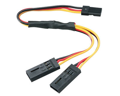

У меня двойник стоит. В один вход подал в другой говернер.
ELY Q Vision 50 Competition
« Ответ #2 : 02 Июнь, 2010, 20:03:39 pm »
 Что за двойник ,то есть Y кабель ? Так там же лимитер встроен . Чет не понял.
А можно помедленнее ,Я записиваю.
« Ответ #3 : 02 Июнь, 2010, 20:06:11 pm »
Y-кабель...
« Ответ #4 : 02 Июнь, 2010, 20:21:40 pm »
Так зачем Y кабель ,если приемник со встроенным лимитером?
В приемнике канал GEAR свободен ,а в передатчике GEAR управляет говером.
Вот в чем засада. | 8-(

Не знаю как на 7100R, а но 7000 ни каких проблем не было подкалу только питание надо, а его по идее можно хоть с бека брать.
у меня такой http://www.planetahobby.ru/product_info.php?cPath=12_135&products_id=5561

А не проще его через тот самый Y-кабель воткнуть в канал чувствительности гироскопа?
Нужно настроить режим гиро нормал и всего делов.
Включил Нормал - накал пошел.
Завел, включил НН и полетел.
Если накал будет работать в режиме НН, то просто на накале   3йи DIP-переключатель меняем на противоположный.
