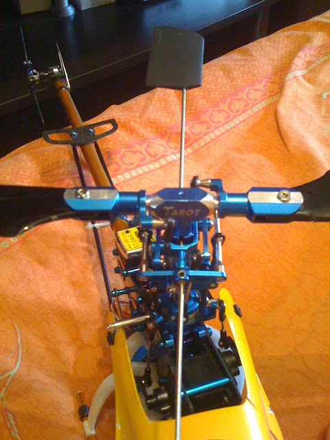

Решив установить новый хаб на голову своей 450-ки обратился в популярный московский инет-магазин торгующий запчастями TARTOT. Пообщавшись по аське с продавцом понял что хабов 450-ка V2 в наличие не не оказалось, но продавец предложил мне установить хаб V3. Этот хаб от новой модели тирекса 450 Sport V3. Он имеет более широкую верхнюю часть и сообветственно более длинный межлопастной вал. Хаб шел в комплекте вместе с валом, демферами и удлиненными шариками-пирамидками для вкручивания в цапфы. Продавец заверил, что с этим хабом верт будет вести себя стабильнее и четче в воздухе.
Вот после установки хаба что получилось:

А ты поменял только хаб на v3? Остальное (рычаги, рамка флайбара, тарелка) осталось от V2?
Просто сегодня так же писал кипятком от шикарной управляемости на V2, но добился ее немного по другому : заменил упорные подшипники в башке на радиальные. Люфтов в цапфах не стало. Просто не стало. У кого был китайский клон V2, тот меня поймет.Отлетал дюжину паков, наслаждаясь каждой секундой полета.
Хотелось бы также поменять хаб на V3, но хочу понять, какие запчасти нужны: хаб, цапфы и межлопастной, так?

Достаточно только хаба и межлопастного + шарики удлиненные для цапф. Все идет в одном комплекте. Брал вот тут за 650 р. с доставкой 100 р до станции метро. Не реклама. (http://www.shop.rc-forsage.ru/index.php?productID=1416)

Я на РЕКсе 450 с прошлого года уже перешел на Рексовский хаб V3. Причем осталось еще два хаба (поцарапанные-покоцанные) от V2. Вот я иногда то на том, то на другом летаю. Честно скажу - разницы незаметно. И уровень еще не тот, что бы такие нюансы замечать, да и "чистоту эксперимента" трудно выдержать - это надо прямо два абсолютно одинаковых верта брать с разными хабами и друг за другом пробовать летать на них  - тогда можно сказать однозначно....
P.S. Сейчас уже заказал и все рычаги головы от версии СПОРТ, и цапфы, тарелка уже стоит (она шире), потому как старые рычаги уже просто истерлись.... И еще поставлю скоро хвост с валом - вот тогда ПОЛЕТАЕМ!!!
« Ответ #11 : 24 Май, 2010, 11:44:33 am »
Конечно возможно эта разница сразу и не ощутима. Но она точно должна быть. Хаб шире на 1 см где-то. Лопасти разнесены от основной оси на 5 мм каждая. Рычаг другой получается. С демпферами ход межлопастного ИМХО на меньшие углы. Разница таки должна быть
