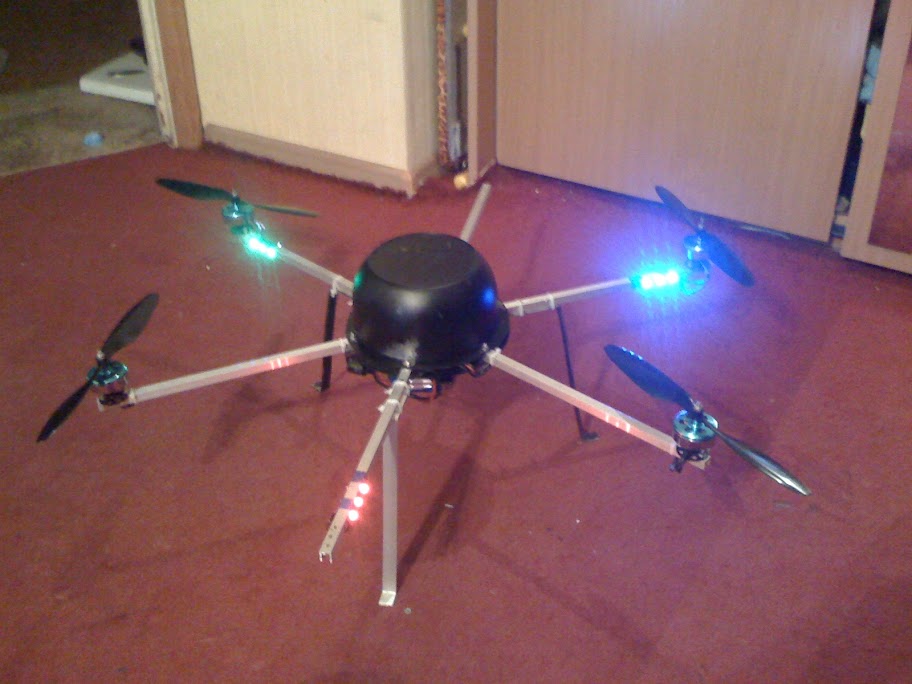

Вот собственно представляю вам мой новый классический гексакоптер "Паук-6".
Вес аппарата - 1300 грамм без батареи
Батарея 2200 15с полетное время 5 мин 45 сек с включенным светом
Двигатели DT-700
Винты - 10*4,5

Провел вчера тестовый полет гексакоптера "Паук-6" на новой батарее Лайтмакс 2200 мач 25С.
Результат - 7 минут. Полетный вес коптер+фотоподвес+батарея - 1500 грамм. Батарея Лайтмакс 2200 Мач 25С. По моему для такого веса аппарата и 6 моторов вполне хорошее время полета
Сколько же он вылетает на новой лайтмакс 5800??? Выложу данные, когда протестирую с фотиком

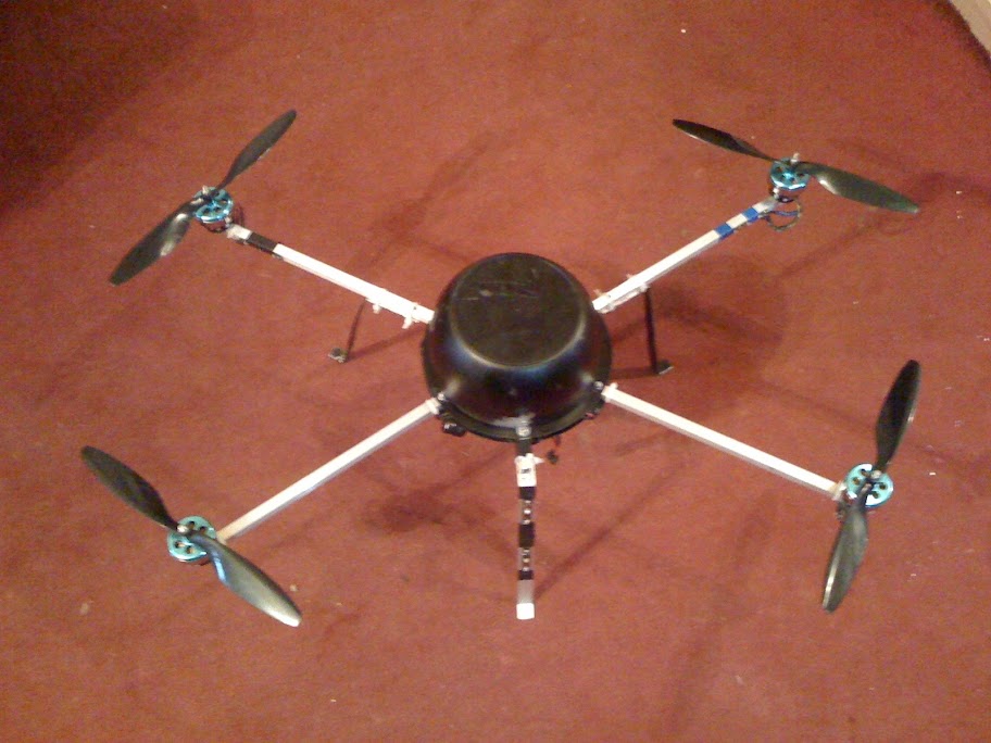

« Ответ #9 : 02 Июнь, 2010, 23:10:48 pm »
Ранее в теме Видео с полетушек я показывал видео Видеолёта-6 ушедшего высоко в небо в точку - http://www.heli-spb.ru/forumheli/index.php?topic=4127.0 и собственно видео с его же борта - http://www.heli-spb.ru/forumheli/index.php?topic=4134.0
Если вы смотрели это видео - должны были заметить, что в конце полета находясь над землей на высоте 3 метра у него отказал один двигатель и только мастерскими действиями мне удалось его с сильными вращениями по руддеру посадить. Так как нового регулятора у меня нет, мосфетов на его починку тоже нет, я решил трансформировать шестимоторную машину в четырехмоторную. И чтобы не мучиться с конструированием новой рамы просто снял центральную балку, c с двумя моторами, пререпрограммировал конфигурацию и вот что вышло:
Естественно я отснял видео полёта аппарата, а потом попробовал его с подвесом камеры. Летает. На удивление несмотря на меньшую энерговооруженность из за это го же ощущения что движения стали плавнее. И не заметно никакого ухудшения пилотажа несмотря на несимметричность расположения двигателей. Должен быть ровный крест, а у меня получилась стрекоза буквой X.
Наслаждаемся 3 минутами релаксирующего видео, смонтированного из двух полётов. Видео с борта ничем не обрабатывалось. Женщинам - бонус в виде голого мужского торса:
« Ответ #10 : 02 Июнь, 2010, 23:25:07 pm »
Живучая штука твой гекс, какие только конфигурации ты у него не пробовал в разных обстоятельствах и ведь летает! Похоже ему все равно как, где и сколько винтов...
Музыка классная в клипе, а когда прочитал как называется композиция все встало на свои места  :круто:
« Ответ #11 : 02 Июнь, 2010, 23:26:40 pm »
Почти так. Винтов должно быть четное количество, чтобы винты правого вращения компенсировались винтами левого вращения. А главное в этом устройстве плата управления. Софт же позволяет настраивать разные конфигурации
