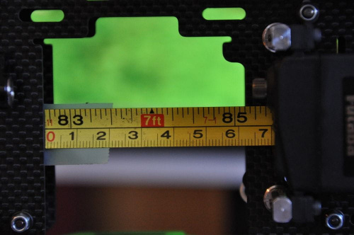

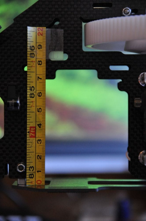

« Ответ #204 : 01 Декабрь, 2010, 22:19:54 pm »
Ярослав, а ты можешь замерить расстояние, доступное под мотор (длинна)?  :TY:
Такое ощущение, что я с заказом Xera  промахнулся  :'(
У него длинна 65,75, а у того же пиры 60...
« Ответ #205 : 01 Декабрь, 2010, 22:48:53 pm »
Юра, это предельные размеры, 67 мм расстояние по длинне мотора и 60 мм в диаметре, но нижний размер ограничивает рамка для крепления нижнего АКБ, она крепиться у раме на болтах через алюминиевые уголки. Можно в раме пересверлить дырочки пониже и выиграть еще 2-3 мм. Так что встанет без проблем.
« Ответ #206 : 01 Декабрь, 2010, 23:22:25 pm »
:ура: :ура: :ура:
