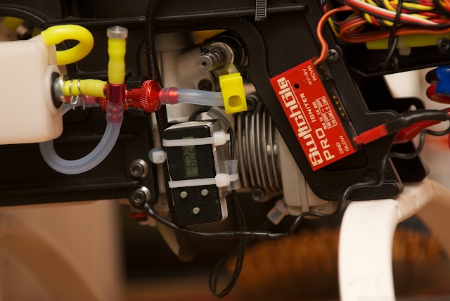

Ладно с гувернером подожду пока, потом буду разбираться. Сегодня натроил наконец движок, помолотил мотором, по звуку работает хорошо, потом видюху закину, температура 80 градусов при 90% газа, лопати нуль градусов. Можно даже обеднить смесь, хотя все в полете надо проверить. Заметил, что давление в баке большое при заправке качаю медленно помпу в итоге на половине бака вылетает трубка от помпы, раньше без расходного бачка останавливал заправку и топливо с давлением сливалась в канистру и далее опять качаю, а тут давление при закачке так и лстается и больше половина бака не получалось заправить. При заправке открывать нужно клипсу к движку что бы топливо тоже туда поступало или к движку труба перекрыта должна быть. Я наверно поднадоел с вопросами(
« Ответ #43 : 29 Март, 2014, 21:25:50 pm »
тройник поставь на заправку. Откроешь клипсу - замаешся гидроклин каждый раз убирать - карб так устроен, что топливу, собственно, некуда акромяся двигателя деваться (ну разве что совсем через верх).

А по тройнику, поставь лучше фильтр от Алигна он сразу и тройник:
