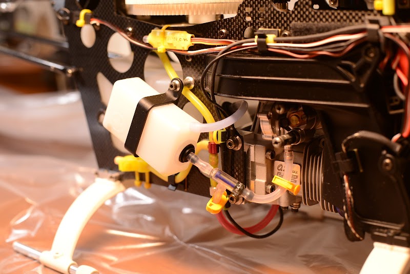

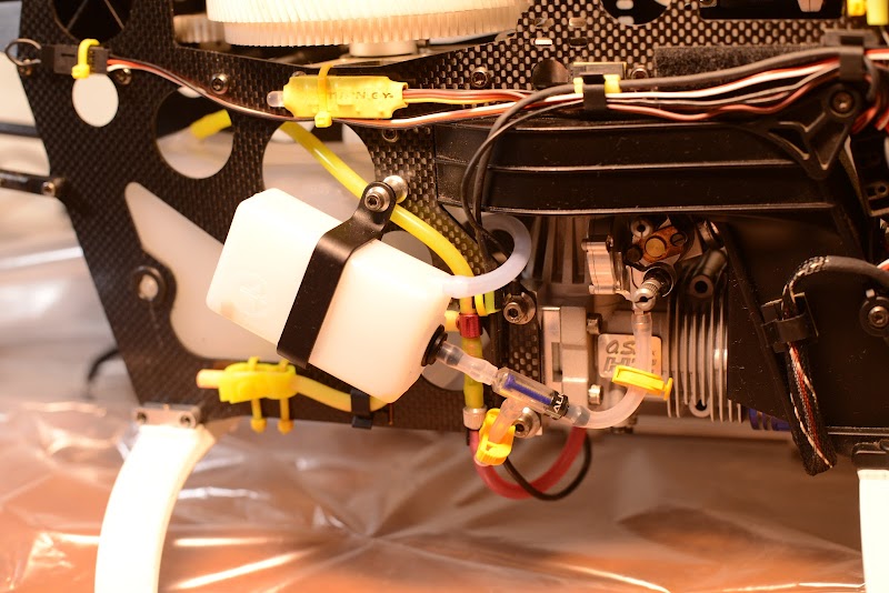

Огромное спасибо за ответ. насчет движка я еще сюда напишу. Вот фотографии моей топливной системы. Уменя тоже стоит тройник через него я и заправляю.

У тебя клапан в трубке отбора давления из картера (беленький такой на трубке) в одну сторону должен работает, потому и не даёт заливать бак, надо дренаж городить.
На твоём бы месте сделал отбор давления из глушителя, без всяких клапанов а штуцер на картере заглушил.
Юмады так не работают.

Ну ИМХО должно выйти как-то так:
Красная фигня  на раме - тот самый тройник, в него приходит подпор из картера (серебристая штука - это клапан), и на ж.пу идет отдельный "шланг" для сброса подпора. Если я забываю открыть клапан - гриффоновская помпа докачивает где-то 2/3 бака, потом трубку вышибает.
