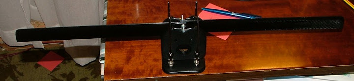

Когда балансировал на самодельном балансире - делал так же, либо ставил отступающими вверх, что по сути одинаково.
Имхо, но РАЗНЫМИ кромками - это как то странно? Как прямую то определить "на глаз"?  :-\ Будет казаться что криво стоят!

На Дубро я скручиваю лопасти так, что наступающие кромки смотрят вверх, отсупающие вниз. Т.е. это вариант, когда ЦТ лопастей ниже точки вращения. В этом случае лопасти очень просто выровнять в одну линию, прижав их, отступающими или наступающими кромками к столу.
В интернете и разных изданиях практически всегда скручивают лопасти кромками в противоположные стороны, т.е. одна лопасть смотрит наступающей кромкой вверх, другая - вниз. Вроде логично, и так ЦТ лопастей будет на одной линии с точной вращения, но выровнять такие лопасти в одну линию несколько сложнее, а отсюда возможная погрешность.
Кто что думает?
Это не правильно! У вас ЦТ ниже точки вращения,если вы перевернете лопасти наступающие кромки смотрят вниз, отсупающие вверх,то у вас ЦТ будет выше оси вращения и лопасти заваливаться будут вправо или влево! Правильно лопасти скручивать как на голове друг против друга и тогда ЦТ совпадет с осью вращения,по этому принципу сделаны самолетные винты!!! Если у вас лопасти отбалансированы и ЦТ одинаков,то лопасти должни стоять в любой точки вращения,как на видео с самолетным винтом!

Я то же балансирую скрутив как на голове стоят, а выравниваю на клечатом листике (отпечатал параллели - перпендикуляры для разных лопастей).ИМХО.
Как выравниваете,можно наглядный пример или файл с этими параллелями?
В экселе строите сетку с размерами по Вашим лопастям. балансир в перекрестье сетки и выравнивайте по сетке.
