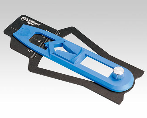

приобрет вот такой прибор http://www.planetahobby.ru/images/ttr1078_b.jpg и совсем не понимаю как им пользоваться... по какому краю уголы мерить? подскажите пожалуйста.
Если правильно углы выставить то и бабочки не должно быть, правильно? из за чего она может появляться кроме как из за углов?

Из за чего - написанно в ПОСОБИИ для начинающего вертолётчика.
Как измерять углы - ну буквально несколько дней назад была тема.
Так же, как и на всех подобного рода угломерах. Выровнять флай-бар перпендикулярно валу, по верху или низу чёрной части линейки (крайним, горизонтальным, параллельным частям) "навестись" на ось флай-бара, а зажатая в центральной части лопасть - двинет линейку и покажет угол.

Спасибо большое, я изучил уже кучу инфы на темы выставления углов...
не понятно было только как именно этим угломером пользоваться т.к площадка для измерения угла очень маленькая(та площадка на которой фирма написана) может и точность измерения из за этого плохая...
думал может тут хитрость какая то с этим приборчиком, либо это очередная моя неудачная покупка...

Так вы ровняйте по оси флай-бара и слева (где надпись), и справа - обе части находятся на одном уровне и параллельны.
Надо просто приноровиться, как и под каким углом смотреть, что бы получалось ровно и точно.

Спасибо! Из за того что верхняя кромка не ровная, присутствует эфект зрительного обмана(мне казалось что они не паралельны) тетрадный листок развеял мои сомнения... :) Спасибо.
