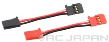

Может кто-то объяснить в чем отличие этого кабеля (стоимость $12.49).
от этого ($26.99)
кроме количестве пинов, корпуса, цвета разъемов и наличии термоусадки.
Цены взяты отсюда - https://futabausa.com/product-category/accessories/

На левом фото не видно красного провода. Да и цвет разъемов наверняка что-то означает. Скорее всего, кабель с оранжевым разъемом, предназначен для подачи питания от Li-Po.

У меня есть такой кабель
GY520 Extension Cord 55mm
 и Y- кабель, как на первой картинке, сечение проводов у них разное.
Полагаю, что этот Y-кабель нельзя задействовать в процессе питания борта.

C первым кабелем все понятно.
А, второй, кроме подключения ESC с выключенным BЕС, как еще можно ислользовать?
