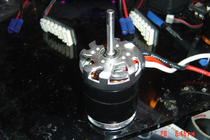

Мотор КДЕ 395 говно редкое который имеет намотку Дельта 3+3, и не мудрено что на нем контрон отсекся. Кастл с этим мотором просто сгорает как бенгальский огонь. Поставьте нормальный мотор и все полетит ОК.
Вот 820 раптор жжет как безумный.

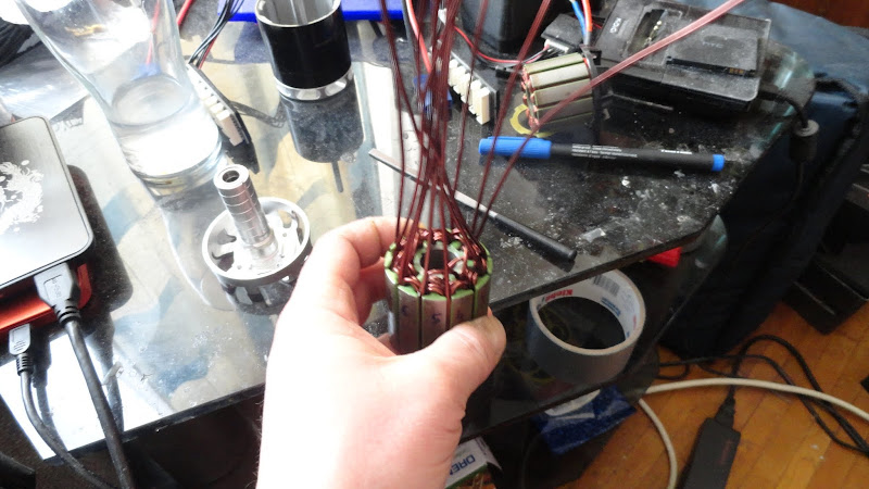

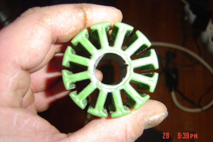

большое спасибо всем за участие , ответы и советы !!............ решил действовать так - заменить мотор на "скорпиона " и вновь внимательно   настроить космик ............. KDE 395 на перемотку (когда-то начинать надо ))))... Ярослав !! как считаете , каким проводом нужно мотать ?? и под звезду мотать ??
« Ответ #14 : 24 Сентябрь, 2015, 12:22:43 pm »
Мотается он просто изумительно и на выходе можно получить страшного монстра с дурью более 20кВт. Я мотал его в свое втемя проводом 1.8 мм. Данные по намотке можно нарыть в теме.
