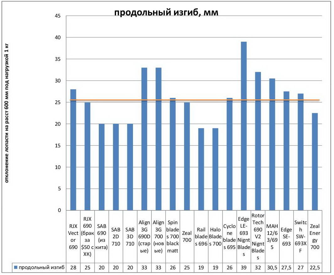

Но обо все по порядку. Среди испытуемых были новые претенденты:
MAH 12/63/695 - просто понять, что делают нынче на Украине
Edge SE-693 - заценить легендарные лопасти, которые уже не выпускаются
Switch SW-693XF - понять, правда ли... что это и есть те самые легендарные, но под новым брендом
Zeal Energy 700 - просто подвернулись под руку, да и сравнить с предшественниками
MAH 12/63/695
Один из лучших показателей по сопротивлению кручению, наравне со Spin Blades. При этом очень легкие лопасти, сравнимы с Rjx. Что дает малый момент инерции и верткость и легкости в управлении по циклику. Однако при этом имеют весьма серьезную ширину, что накладывает повышенные требования к связке регулятор/мотор. А также требует очень точного управления на авторотации, т.к. низкая инерция ротора в сочетании с большой шириной приводят к очень быстрому торможению ротора. Самая передняя центровка лопасти из выборки. Сделаны довольно аккуратно, видимых дефектов или расхождения геометрии не наблюдается.
В полете не стал пробоватью После rjx как-то страшно стало летать на легких лопастях, а вдруг сломаются? :) Однако, авторотируют они плохо.
Edge SE-693
Классические всеми любимые, добротные лопасти. Выпускаться перестали. Поверхность качественная, расхождения геометрии не имеется. Из интересного - самое близкое продольное расположение ЦТ к оси закрепления. Поперечная центровка лопасти - средняя по тесту.
Отличные лопасти в полете. Обладают характерным приятным звуком, как будто выщелкивают после силовых фигур. Очень точные по коллективному шагу. По циклику обладают умеренным откликом, при этом не слишком резкие. Складывается впечатление, что они прощают многие ошибки и все несколько скругляют. Очень приятные лопасти. Мне понравились больше, чем сабы. На скоростных полетах звезд с неба не хватают. В полете отличаются тихим поведением, при этом очень аккуратно обращаются с силовой установкой. Моторку не душат.
Switch SW-693XF
Идентичны Edge SE-693 по геометрическим параметрам и практически идентичны по весовым и прочностным. Отличаются чуть большей массой на 5 г, и незначительно большей прочностью на изгиб и на кручение. Возможно это объясняется возросшей массой.
Все, что сказано про ежи применимо на 100% к свитчам. Это просто одни лопасти. Однако у меня сложилось впечатление, что свитчи даже чуть более отзывчивые в полете, чуть более четкие. Хотя тут могло вмешаться два фактора - батареи разной свежести, да и ежи тоже полетать успели, а свитчи совсем новые. Либо сказывается их чуть более высокая жесткость по обоим параметрам. Также это может быть разброс характеристик в пределах партии. Но в целом, Switch SW-693XF это один в один Edge SE-693.
Zeal Energy 700
Экстремально задняя центровка профиля. До этого лидером в данном параметре были предыдущие Zeal 700, видимо производителям это понравилось и они решили пойти еще дальше, увеличив ее на 1%. Геометрия незначительно плавает, качаство окраски оставляет желать лучшего. После первых полетов появились сколы краски.
С огромным интересом ожидал полета именно на этих лопастях. Понятно, что сдвинутая назад центровка приведет к еще большей нестабильности лопасти, но насколько? Полет полностью подтвердил предположения. Лопасти очень активные. Тик-тачат на месте, по циклику подрывают как ошпаренные. Хотя скорость вращения осталась такой же. В полете сохранили свой фирменный свистяще-шипящий звук, дополняемый раскатами рычания на силовых фигурах. Однако к столь своеобразному поведению надо привыкать. Нелинейность вносит свои поправки, порою вертолет делает мягко говоря не совсем то, что от него ожидал. Весь полет вызывает чувство удивления. Лопасти очень сильно нагружают мотор и батареи. Чуть перебрал с шагами, они сразу начинают душить силовую. А из-за своей гиперактивности с шагами поначалу перебираешь постоянно. В итоге мотор прилетает раскаленным. И из забавного. Эти лопасти аутсайдер данного теста по максимальной скорости. Примерно на 120 км/ч они дают адское возбуждение и жутковатое многократное дельфинирование. Вообщем лопасти на очень большого любителя. Весьма специфические. Очень хороши для поковыряться на месте, но для полетов в пол-неба не подходят. И еще одно "но"! Предыдущие зилы шли в прекрасной деревянной коробочке с лакированой рояльной отделкой. Теперь ее нет и это большая утрата.

Графики
Куда же без них? :)
