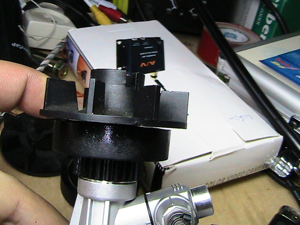

Итак дабы облегчить вам и себе поиск  выкладываю фото фена и узлов сопряжонных с ним то как тут кампот в корни иной нежеле на рапи  и тд.

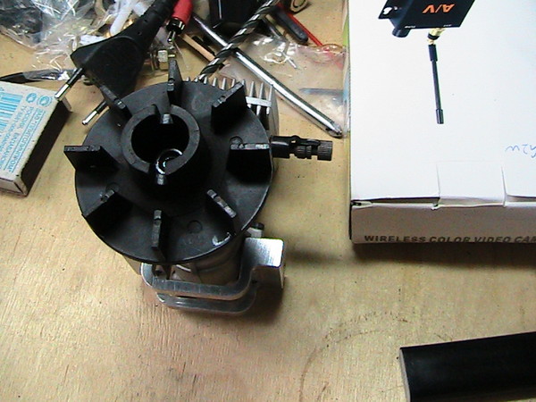

итак это живой фен накрученный на мотор

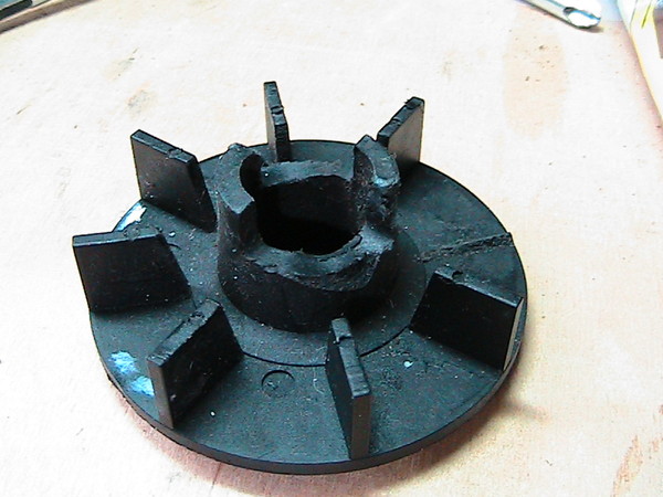

это фото измученного фенга после токи 40

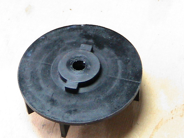

задняя сторона фена
это фото приведено не солучайно

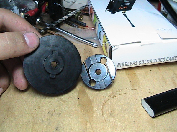

вот фото фена и диска сцепления
если вы обратиле внимание то на диске есть прорезь по врей поверхности вот как раз в неё и вставляется те плоастиковые фиксторы которые приведены на фото тыльной стороны фена.
затем на этот пирог одевается колокол после чего всё это доло прописывается на валу мотора.
в прорези которые еимеются на конусной верхней части фена вставляется старновый штырь который находится на верте тоесть перходник и беда в том что если мотор залило или ещёе чего то фен рвёт к дрениной бабушке что меня не устраиват никак. И =в случае поломки фена нужно разбирать добрую половину верта и снимать мотор. мотор на борту тт 39 новй ещё некатанный даже, только притёр в ручную. нада ставить и катать моторрчик но головная боль с феном останавливает а сезон неумолимо идёт.

я так понимаю  это балка от 50 рапи . она по всей длинне 20мм?  а от рекса параметры былки какието странные там толи 20 толи 21,5 . с фено я бережно обходился тот что убитый достался мне с тушкой про  и по найденой инфе это беда у всех на моторах с большим обьёмом тобиш токи 40 тт 39 , фен начинает сыпатся а я как раз купил новый тт 39 вот и думаю  чего делать и как быть а родной обгрейд фена получается 70 гринов без доставки (((
