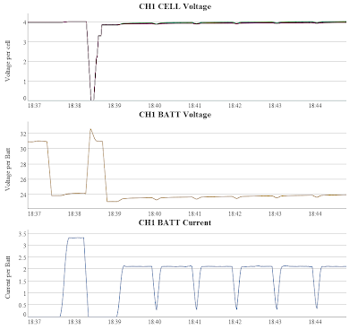

Вот и вебморда:
dygraph очень простой, грузит csv/tsv, но убогий... Сойдет для начала.
Бошка не варит, надо попросить технолога написать правильное ТЗ, чтобы не бегать кругами ;)

диграф увы нах... не катит, равно как и клиентская обработка 5000 строк в хроме на i5-м - это хитрая задача ;)
Все строит, зуммирует, суммирует, все пишет, сеансы ротирует. Добавлю программную кнопку на RPi, пускай еще и по кнопке ротирует. Обдумываю возможность записи 2-х раздельно. Посмотрим, свои идеи-фикс я вроде понимаю, как уже решать.
Для выведения значений побаночных (сопротивление-вольтаж) выглядит наиболее логично использовать радарную диаграмму по текущим значениям, ибо показательно на сетке, в центр не забыть впихнуть гэп мин-макс значений - это важно, а не абсолютные значения побаночного напряжения, например - если гэп больше определенного значения - вывеси алярм и начни орать об этом, ну и прочие ништяки - когда данных станет много, появится статистика, которую можно легко (относительно) переработать уже другими доступными мне средствам (R, rrdtool, если кому-то надо ;) ).
