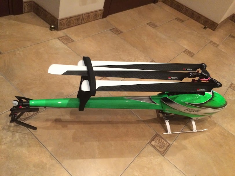

« Ответ #18 : 18 Ноябрь, 2014, 19:56:30 pm »
Покажи, плс, как оно выглядит в "сложенном" транспортном положении. Спасибо :)
Оффлайн aau
  • Сообщений: 24
« Ответ #19 : 18 Ноябрь, 2014, 20:51:25 pm »
так :
« Ответ #20 : 18 Ноябрь, 2014, 21:31:11 pm »
занятно. Мне уже прямо хочется эту штуку ;)
« Ответ #21 : 18 Ноябрь, 2014, 21:35:08 pm »
По виду и описанию - отличная "шестисотка"  :круто:
...что-то засвербило за левым ухом  ;) :D
