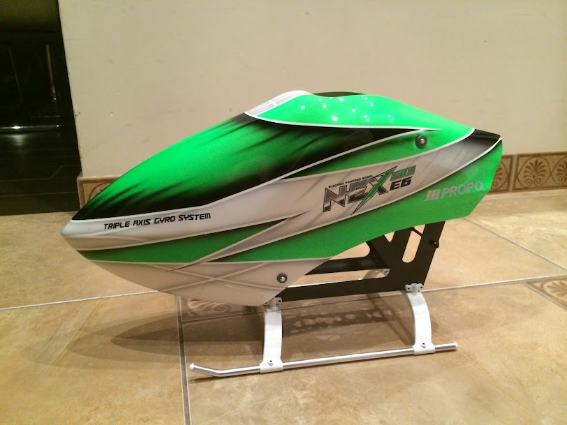

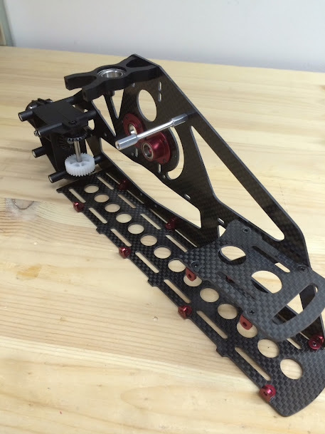

в предыдущих сериях
Продолжил немного
Установил трей аков. Если аккумуляторы толстые, Jr'вцы дают проставки для шасси
Все такое черное, металлическое все такое... 140-градусное все..
В валу и балке пластиковые вставки для фиксации болтов
одна загадка так мною не разрешилась, зачем в крыше головы болт....
Пока все. На самом деле, работ по сборке мало. Сложные узлы уже собраны.
В моем случае, внимательно сравниваю, какие различия есть между базовой версией и этим вариантом с фюзом и требя лопастями.  Например подкосы не нужно клеить и ставить. Тяги другие... и т.п. по мелочи
