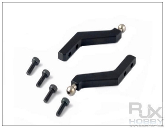

Коллеги, при краше потерял шарик на цапфе головы RJX (обвел красным). Не подскажете, чем можно заменить?
от Swashplate не пробовали?

Черт его знает. Вроде запцацку нашел на rjxhobby.com
http://www.rjxhobby.com/en/pro_detail.asp?id=2183
Да только с этим магазом никогда не связывался. Нашел ещё нечто подобное на хоббях, не не знаю, подойдет ли.
http://www.hobbyking.com/hobbyking/store/uh_viewItem.asp?idProduct=12301

Коллеги, для сведения. За доставку этих шариков с rjxhobby.com требуют ни много ни мало 35 баксов. В-общем, голова-то удачная, но вот с запчастями на неё проблема :( Может поставить вместо неё align или tarot? Какая удачнее?

Если за доставку много просят, возьмите сразу такой комплект
Рычаги про запас будут...

Коллеги, для сведения. Данные шарики полностью совместимы с башкой RJX.
