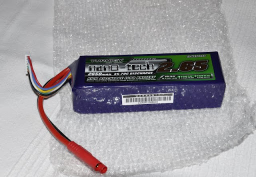

Пришли паки Turnigy Nano 2650mAh, 35C, 6S. 4 штуки.
Упаковка выше всяких похвал! Каждый пак в своей аккуратной, стильной коробке. Внутри каждый пак завернут в пузырчатую пленку.
Вес пака около 420 г.
Ток заряда аж 8C! Это ~20А. Т.е. нужен зарядник мощностью 500Вт для того, чтобы заряжать пак таким током!
По форуму периодически пробегают темы о том, что с ХС приходят бракованые паки с битыми банками. С легким волнением приступаю к проверке напряжения на банках. Общее напряжение на первом паке 22.9В. На втором: 22.9В. На третьем... 22.9В. На четвертом... 22.9В. Слегка приободрившись начинаю проверять напряжение побаночно. На ВСЕХ! банках ровно 3.82В. Ровно! Даже как-то неловко стало, что такие ровные аккумуляторы продают по такой низкой цене. :)
Чтож, посмотрим, как они поведут себя в полете. Их братья Турнижи нано 25С уже облетаны на Атоме и показали себя весьма неплохо. Любопытно, как полетит вертуха на паках 35С.  :)
