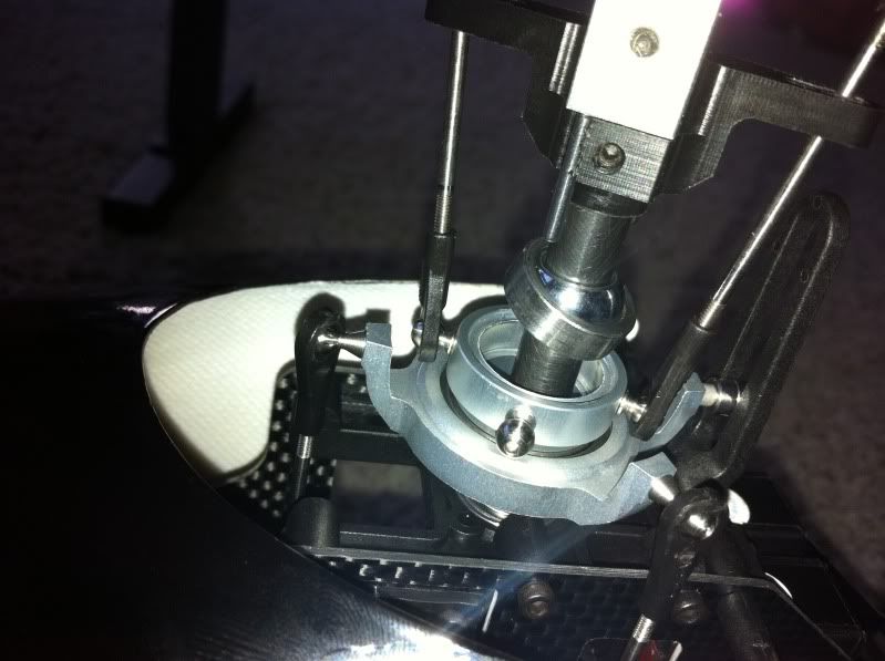

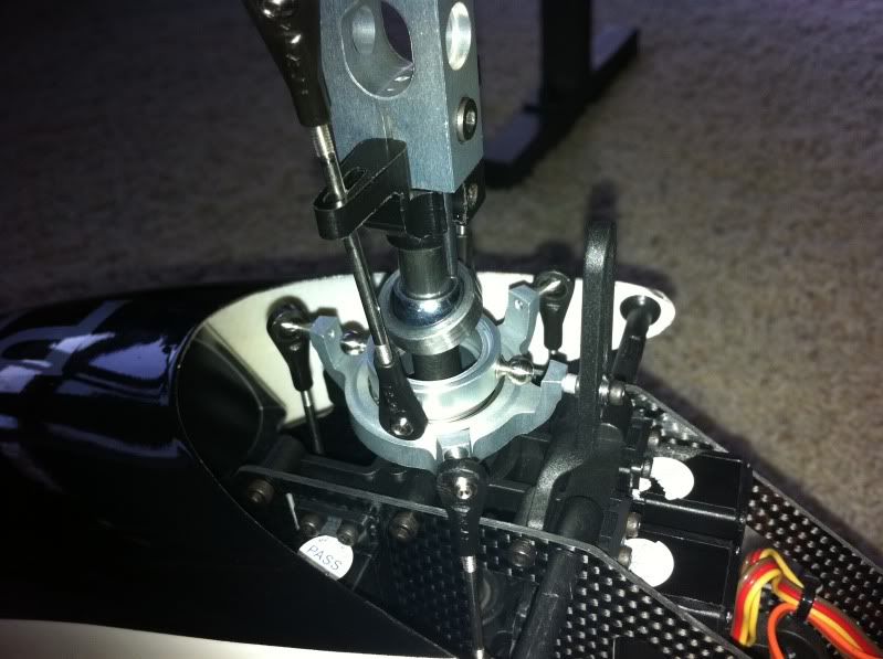

Решил поделится информацией, новой или нет это кому как.
Итак начнём.
Отлетал сезон на Партосе, оооочень мне нравится этот верт, к осени поднакопил деньжат и прикупил для него В-бар, и тут началось  :(
1. То что АП кривой я заметил ещё когда только в феврале собрал кит. К началу сезона доехали и сервы и акки и двигатель. Поначалу поставил 401-й гирик от футабы :-) работал честно, но силёнок и мозгов у него маловато. Прикупил Кварк, Протосу он оочень понравился, он прям прыгал от счастья.
2. Поставил В-бар, появились болтания хвостом(очень похоже на то как собака радостно виляет хвостом хозяину :-) ), естественно меня это не устроило и я начал докапываться до истины, и естественно стал грешить первым делом на В-бар(с кварком то проблем небыло  :))
Полазил по хелифрикам и обнаружил несколько интересных статей с видео и фото:
a. http://www.helifreak.com/showthread.php?t=260011
b.http://www.helifreak.com/showthread.php?t=260360
c.http://www.helifreak.com/showthread.php?t=261051
ну думаю всёравно ведь видел что у меня тарелка кривая, не буду заморачиваться и возьму новую, списав всё на брак.
Попереписывался с Редихели, ИнфинитиХобби, MSH, результаты:
MSH - им вообще на всех насрать наплевать, как я понял из форума они вообще никому из обычных клиентов не ответили.
Редихели - эти оказывается тоже уже в курсе проблемы и избавились от старых swash, теперь ждут партию новых, пообщался значить с ними
задаю им вот такой вопрос
  • ie I buy a swash MSH51020 without guarantees that it is not the defective? - тобишь я куплю у вас теперь новую АП но без гарантий что она не имеет такихже дефектов?
получаю ответ
  • Since we'll be obtaining brand new swashplates, it's safe to assume there will be no defect. We're not the manufacturer, so obviously, this isn't a question we can answer 100% accurately - Мы мол щас должны получить совершенно новые АП, поэтому скорее всего они будут без дефектов, но мы не производители и дать 100% гарантии не могём
Спросил ещё можно ли будет пред тем как мне отправить нову АП проверить её, ответили мол нифига, она идёт ведь в упаковке.  :o уууух ты ну надоже.
Инфинити -  пообщался с ними, афигели увидев видео и картинки с хелифриков  :D, сразу спросили чем мы можем помочь и пробовал ли я связаться с MSH(после вопросов ответов они написали что MSH и им частенько не отвечает). Пообщавшись они сами предложили перед отправкой АП проверить её на дефект, и спросили не буду ли я против если упаковка будет вскрыта, на что я ответил что с радостью поделюсь с ними пакетиком от АП Партоса  :D и прикуплю у них ещё расходников если АП будет ровная.
Ну вот думаю, все продавцы уже в курсе что АП у Партоса кривая, и MSH тоже уже наверняка в курсе раз Редихели избавился от старых АП и затребовал новые. Ну блин думаю жизнь налаживается, ща прикуплю нову АП и буду весь в шоколаде.
Захожу щас на хелифриков и натыкаюсь на темку где человек совсем недавно прикупил Партоса(тобишь есть шанс что у него АП из новой партии), сделал на нём 9 вылетов и тут снова шняга  | 8-(
http://www.helifreak.com/showthread.php?t=261558
Мои нервы начинают сдавать  ::)

« Ответ #89 : 07 Декабрь, 2010, 19:35:17 pm »
В первой ссылке есть видео как болтается АП, но у меня всё гораздо хуже :-(
И вот такой ньюансик
кусочек пласмаски за 20+ $ ну понятное дело люди зарабатывают, но блин я 3 раза вкрутил выкрутил стопорные винты и резьба на одном уже кирдыкнулась.
Шары на АП и на цапфы не М1.5 а М1.6  ::)
Вобщем посе покупки В-бар мне Партос стал напоминать мой КоптерХ 450, ну или тотже HK-450.
Позитива 0%  :(
