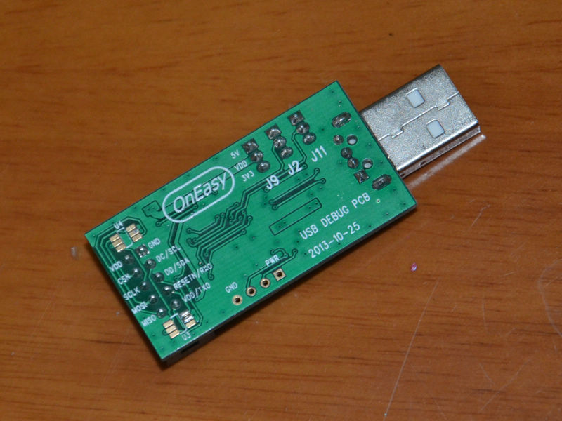

1. Китайский адаптер (UART/i2c+SPI) с непонятными обозначениями:
В данном случае не понятны обозначения DD и DC ибо в описании стандарта я DC вообще не нашёл.
Можно-ли, нельзя-ли таким подцепиться к USART с контролем чётности я так и не понял. Эксперименты продолжаются.

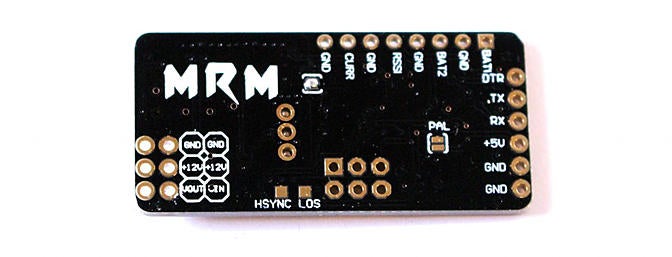

2. Есть вот такая вот "метла" (ИЧХ отечественного производства!).
Поскольку DTR и CTS являются инструментами контроля потока (как я понял, сначала мы шлём "модему" DTR и ждём от "модема" СTS, далее льём фрейм данных и так каждый раз) мне почему-то кажется, что наверное можно написать небольшой скетч на ардуине который сможет управлять передачей данных таким образом.
Вопрос к бывалым: Как это сделать и возможно есть изъяны в логике?
« Ответ #1 : 28 Апрель, 2015, 23:00:51 pm »
Жуть какая... на микросхему смотреть надо, а не на надписи на плате... на мкросхеме, как правило, выведено всё... + подтянуть что надо к чему надо...
А на фото - обычная ардуина, которой RTS нужен для пересброса в режиме прошивке, не более того.

Андрей, я могу и микросхемку показать, вот она (minimosd в редакции MultirotorMania):
Но это вряд ли что-то изменит, тут ведь реально что-то сделать надо, а не сказки рассказывать.

вот она
не эта, а на которой USB компорт... Это то понятно, 328ая атмега обычная, шьется методом Ильи (мне было лень, я на 3 доллара купил несколько правильно разведенных UARTов)

« Ответ #10 : 01 Май, 2015, 13:33:36 pm »
Она ничего не даст, обычный чип с программируемой логикой. Там как и в ардуине все самое интересное внутри происходит.
