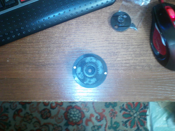

суть темы в следующем
купил гувернёр алайн г600
и встал вопрос о его установке на вертик, почитав по сети  натыкался на одно и тоже что штатно в фенах есть места для монтажа магнитов, в моёже фене они напроч отсутствуют, как быть что делать???
затем прошу консультации по натройке и подключению данного прибора. апаратура смектрум дх7  приёмыш ар 7000.
вертолёт Century Hawk sport.
мотор тт39 не обкатанные, вернее я его обкатал и после чего разобрал  при сборке сломал колечкой, заменил его и решил всётаки установить гувернёр, мотор обкатытвать думаю уже с магнитами и собственно ранее от обкатки  отвлекало только то, что мотор снимать на этом динозавре задача не из лёгких, ну и не хочется делать двойную работу.

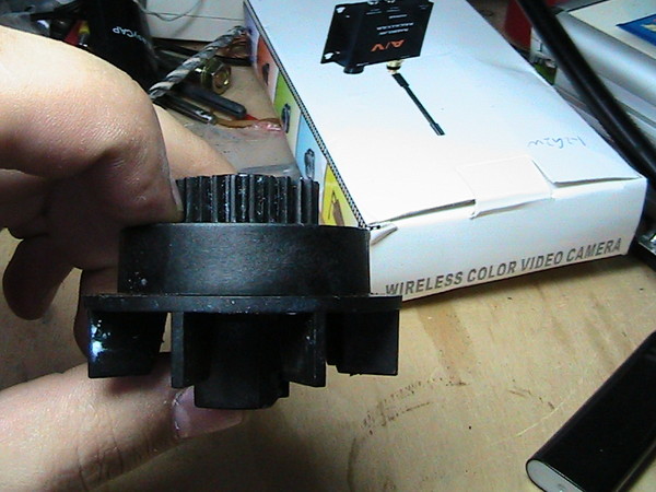

В этом фене нет дырок под магниты, но сверло D4мм (сам померяй) решит твою проблему. Магнитик сверху и снизу надо зафиксировать. Это можно сделать с помощью обычной ткани или стекла + циакрин. Вырезаешь небольшие кусочки и клеишь над магнитом.

« Ответ #2 : 13 Октябрь, 2010, 10:14:35 am »
просверлить отверстия эт я понял, а вот про методу крепления немного не пойму.
вот какое кино получается
тоесть расстояние для магнитов остаётся минимальным, затем обязательно клеить оба магнита? или можно присобачить какойто грузик с такимже весом,  что и магнит на противоположенную сторону. затем на что лучше клеить, то как информацуия противоречивая, ктото горовит , что только на эпоксидку , ктото говорит на супер клей или эпаксидку а ктото говорит что клеить можно ну чутьли не на сопли )))

ну так чего дядьки  раскажите покажите пажалста, чем и как клеить тока для тупых обьясните, купил в магазине метал эпокси 5 минутную момент. или можно на супер клей?  и как лучше прилепить????
« Ответ #8 : 13 Октябрь, 2010, 17:34:40 pm »
Д на лобой клей можно клеить, хоть на момент, никуда они не денутся :) Я обычно на циакрин клею.

« Ответ #9 : 14 Октябрь, 2010, 20:45:01 pm »
магниты пришпандорил, всё получилось отлично сверлить фен насквозь не пришлось. теперь вопрос про серву какую ставить ???

Ставили такую на гувер на ДВС- работала нормально, на свои деньги. Достаточно большие люфты, но в твоём случае можно внмание не обращать.
А магниты приклеил разными сторонами?

« Ответ #11 : 14 Октябрь, 2010, 21:20:17 pm »
да магниты вклеил разными полюсами ))) а почему в мойм случае можно внимание не обращать ?  также вопрос каке из бюждетных серв можно ставить в связке с гувернёром ?
