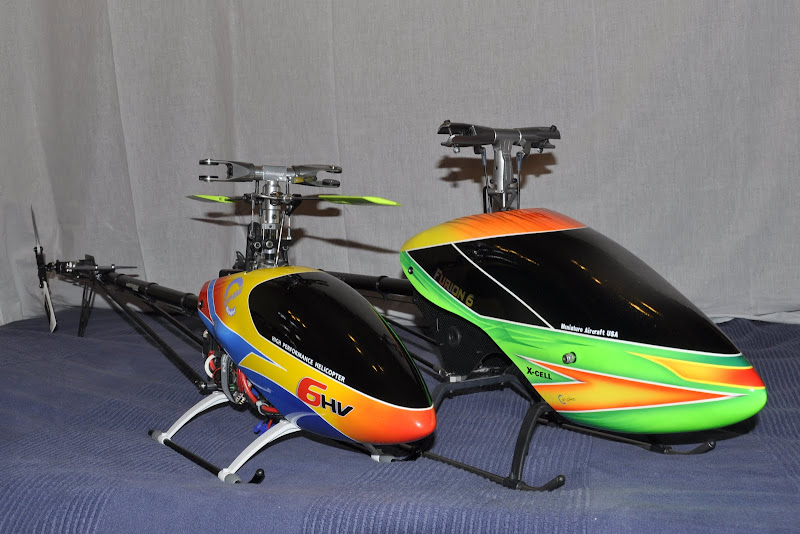

в ожидании электроники добрался до капота. Проделал дырки. Наметка на канопи есть только для передних дырок (на просвет видно), задние дырки уже намечал сам так, чтобы капот не упирался в держатели серв. Теперь можно посмотреть и на одетый вертолет.
Несколько фоток в интерьере: :)
MA Furion 6 и Compass 6HV
