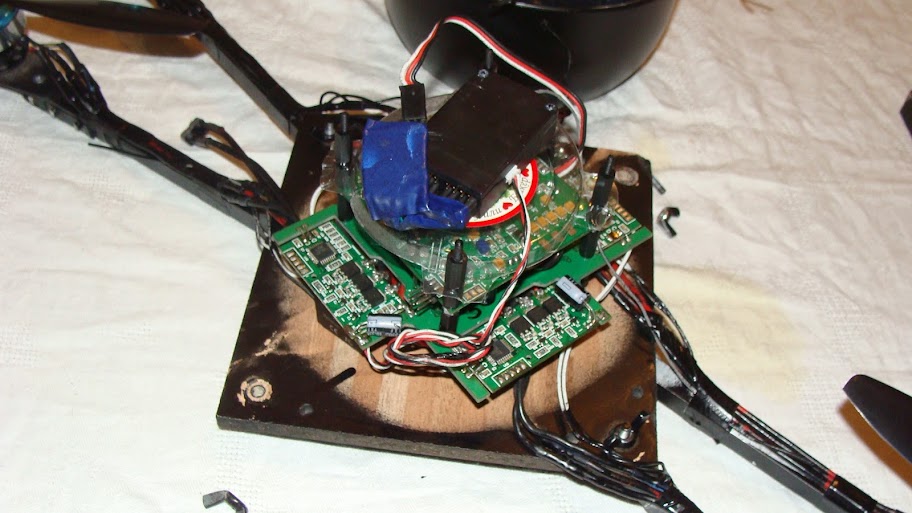

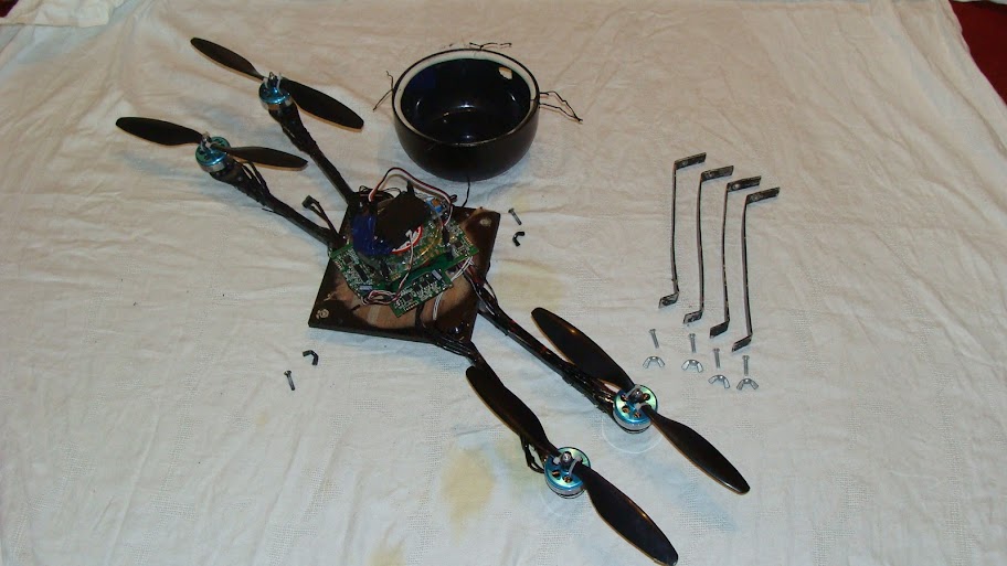

Коллега. Какие там станки. Конечно в идеале Хорошо бы вырезать центральную пластину из текстолина на ЧПУ. Поспрашивай на форуме аиркама - может тебе готовую кто-то даст.
Коптер нужно начинать строить от платы. В зависимости от того какая у тебя будет плата - такую нужно и основу делать. Если плата будет с регуляторами встроенными - размер центральной пластины один. Если без, а регуляторы будешь крепить к усам - размер другой. Размеры лучей вычисляются тоже в зависимости от центральной части и размера пропеллера. Я первые коптеры делал без текстолита. Брал обычную фанеру 4-5 мм. Сверлил в ней дыры. С одной стороны крепил лучи, с другой стороны плату. Отлично летал квадрик. Дырки сверлю обычной электродрелью. Отмечаю места на лучах простым карандашом и вперед и с песней. Коптер с нуля собираю за вечер на полу, расстелив скатерть. Мастерской у меня нет :)
