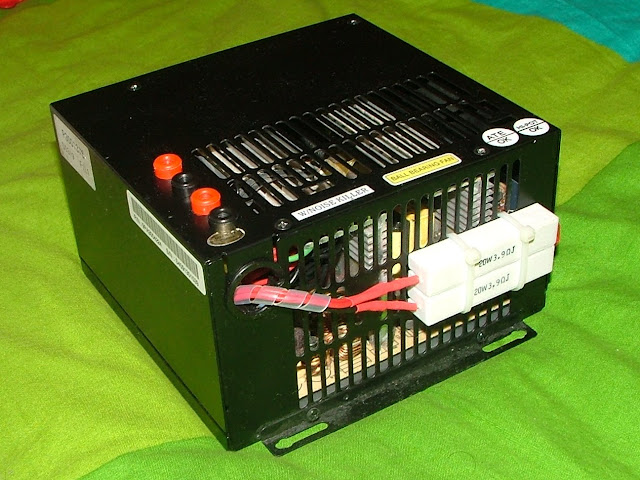

« Ответ #23 : 23 Декабрь, 2009, 22:17:19 pm »
уже все расписали и разжевали. не успел добраться до форума :)
Сильно свой БП пока не нагружал, примерно до 5А. Другой нагрузки кроме паков 2150мАч 4S просто нет. Напряжение держалось в районе 12.06В. Резисторы - пару по 3.9Ом, 20Вт из Чипдипа вешал последовательно. Получилось вот так:
Резисторы греются примерно до 60 градусов.
