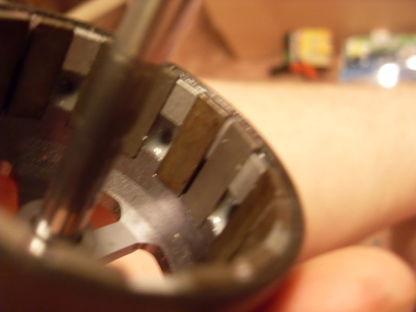

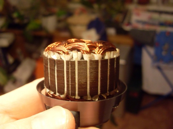

вот что получилось по мотору:
вес нашей моторки 265грамм и ток холостого хода 5,2 ампера
думаю к батарейкам он будет относиться бережнее 1400-ого скорпиончега )))

О! И подшипники похоже в ём могучие стоят от рождения! это есть гуд!!!
