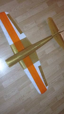

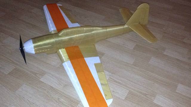

А как эта куча деталей собирается вместе, чтобы самолет не развалился в полете?
« Ответ #48 : 22 Февраль, 2018, 13:27:36 pm »
Все детали заканчиваются неким подобием соединения шип-паз. Эти соединения клеятся CA или сплавляются ДХМ.
Для ответственных мест есть направляющие для карбоновых трубок, отверстия под болтовые соединения (нейлоновый крепеж).
Для тяг сервомашинок встроены боуден-трубки.
Конструкция вполне приличная, на мой взгляд, а там практика покажет :)
