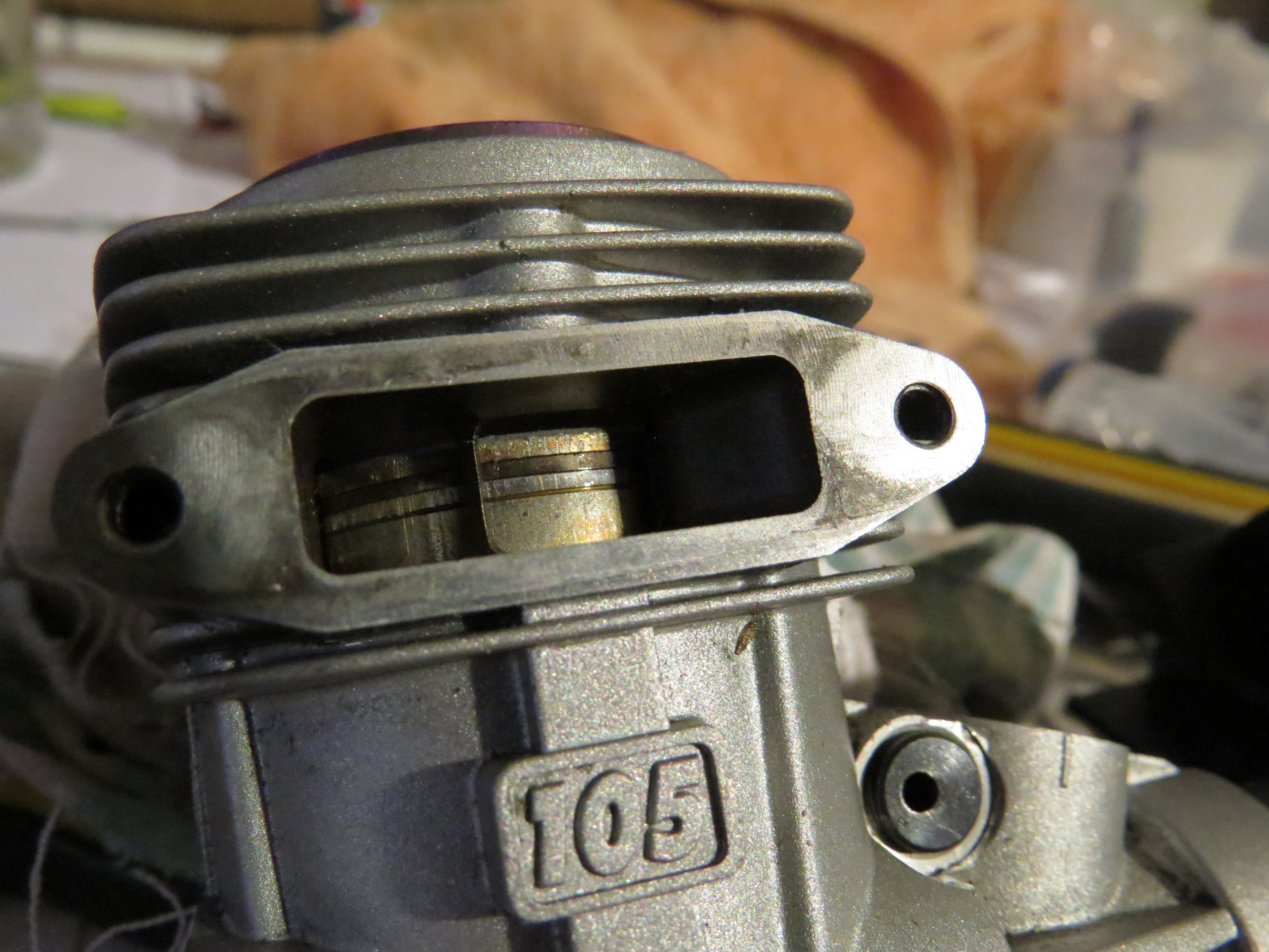

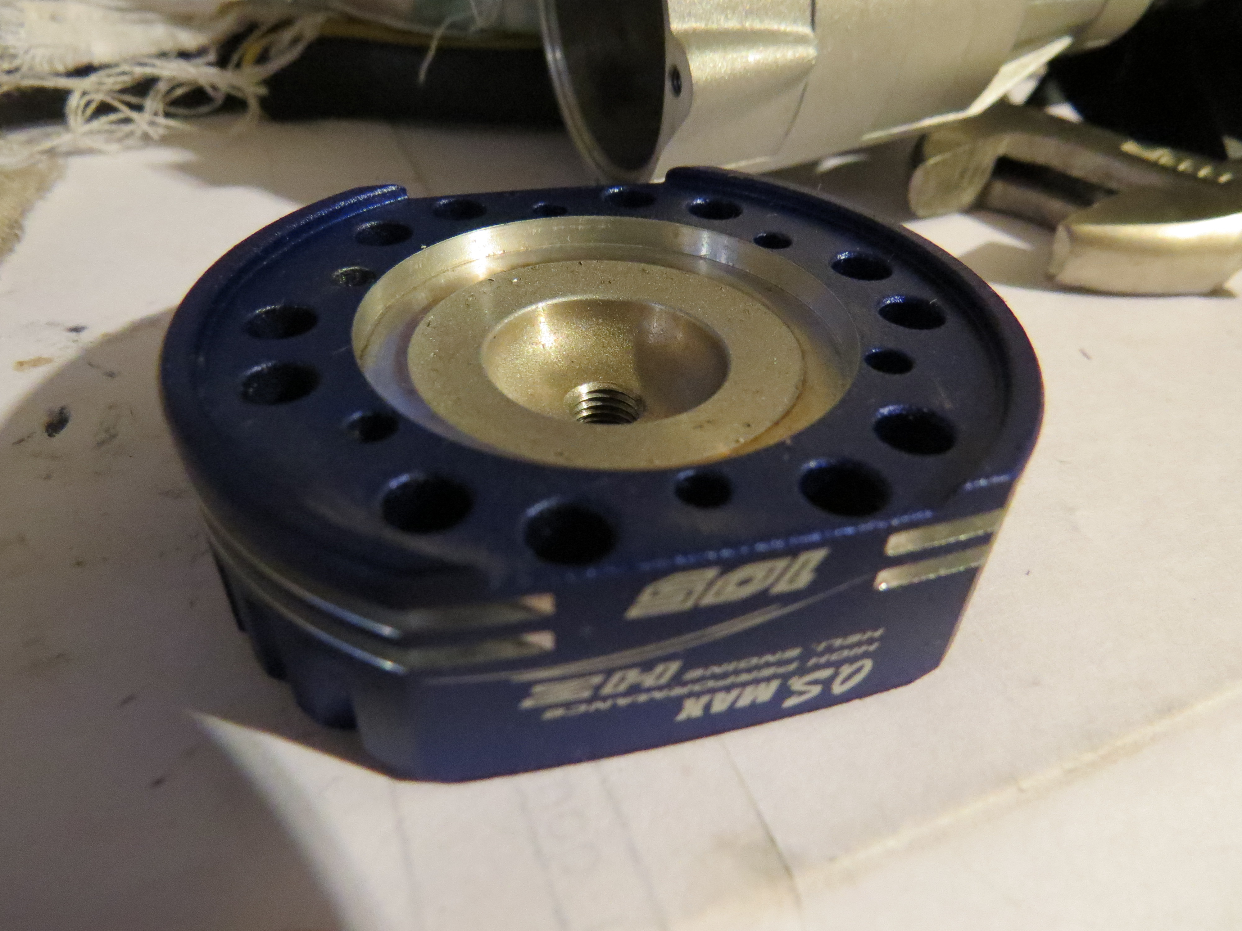

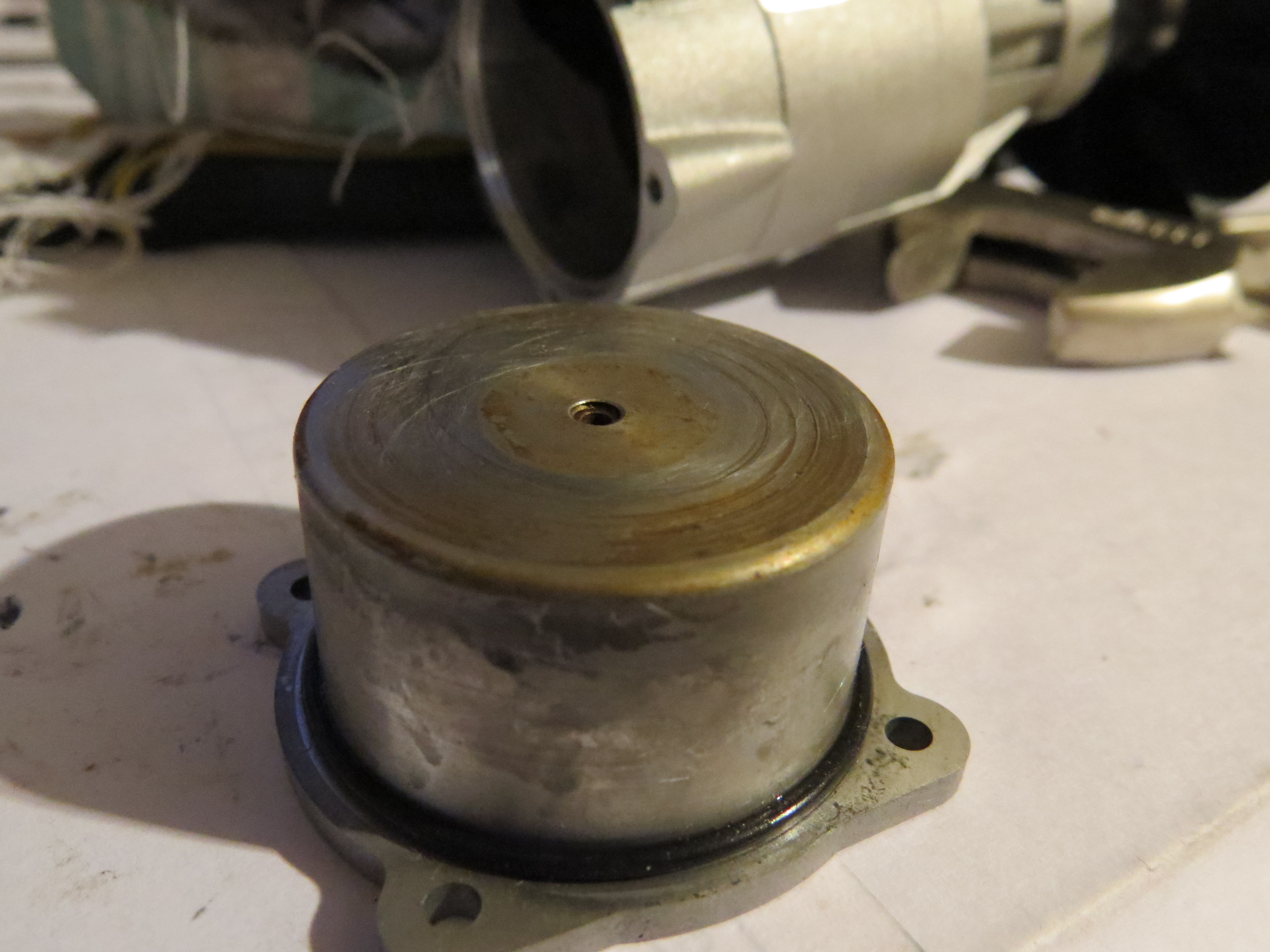

После фестивальных полетов, когда нитра не летела совсем, решил разобрать мотор.
Нашел прикипевшую алюминиевую стружку на торце поршня и головке, небольшие царапины в основном на поршне. На цилиндре вроде как видны, но пальцем почти не ощущаются.
Компрессия, тут я не знаю как померять. Некоторое разряжение создает, ну и давление соответственно, но не как в шприце.
Причина всего этого бардака - износившийся коренной подшипник.
Фотки:
Прошу как всегда помощь зала.
Что менять? Какие инструменты нужны? И как это делается? :)

« Ответ #152 : 29 Июнь, 2016, 17:27:04 pm »
Поршневую поменять всегда успеешь. Хоть и подранная немного, но шанс что работать будет есть. Для начала просто поменяй подш. На обычный русский подш за 50р из магазина подшипников. Очень желательно с пластиковым сепаратором. Пощупай его, должен обязательно немного люфтить. Если люфта не будет - порежет канавку шариками при нагреве.
Ну а дальше - по результатам подлета. Если будет греться - разбирать и осматривать подш. Если остался целый, заказывать всю поршневую целиком.
Последствия перегрева штука гадская. Например гильза после перегрева часто ведет себя странно: на холодную с геометрией все ок, а стоит нагреть и все, поплыла. У поршня часто посадочное место под палец разбивает, и палец болтаться начинает.
