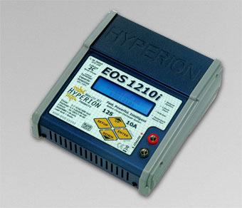

     Да и потом есть смысл жизни снова
     и выглядит он либо так:
     либо
« Последнее редактирование: 10 Август, 2007, 20:33:27 pm от AndrS »
